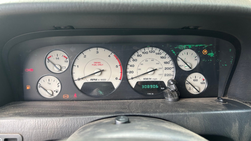

Вітаю. Маю дирчик 2,7 2004р.
Не знаю чи допоможе це в вирішенні проблеми - авто на бойових.
Далі суть проблеми:
Авто собі їхало, заглохло, затягли в місце де можна крутити(не сто, тут нема, як мінімум електриків)
На приборці маємо всі показники по нулях, світиться перечеркнутий ключик, абс, ручник і гальма, трішки пізніше з'являється значьок палива(стрілочка постійно в 0). Маю єлмку та jeepdiag (раніше постійно читав цю машину)
Зараз в мізки не пускає, все інше читається(блоки в які і раніше пускало).
Стартер не круте і навіть не пробує.
