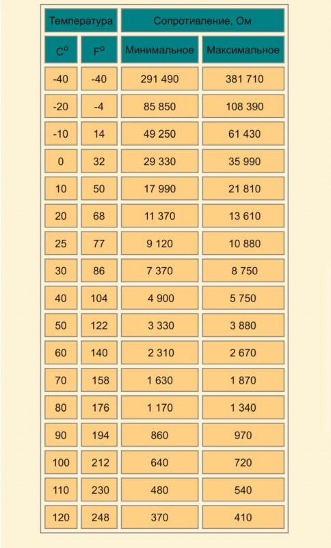

Ці всі датчики виключаємо, бо їх перевірено Там все ОК.
Питання тільки по напрузі ДТОЖ при опорі 1кОм, тобто при 90-100C
Табличка ДТОЖ ось. По ній теж перевіряв.

У блока управління немає природніх 5В і ми не можемо знати точно, як він їх формує та як обробляє сигнали від датчиків. Якщо уявити найпростіше електричне коло - джерело напруги 5В та підключений до нього дачик - на ньому буде падіння напруги близько 5В у більшості діапазону, змінюватиметься тільки струм у колі. І тільки коли опір датчику стане наближатися до внутрішнього опору джерела - напруга суттєво знизиться. То ж покладатися на падіння напруги на датчику я б теж не став, бо інша частина схеми нам невідома.
Очевидно, що є проблема зі співвідношенням повітря з пальним, швидше за все, суміш занадто збагачена. І якщо датчики температури у порядку - залишаються проблеми з подачею палива (забиті форсунки, слабкий тиск, ...) та проблеми електроніки.

Питання в мене тільки по датчику температури охолоджуючої рідини, а точніше до показників, які бачить ебу.
Якщо на іншому моторі напруга при 90С менша 1 вольта, тоді шукаю або ремонт, або заміну ебу.

Питання лишається відкритим, а поки знайшов таке:
| Цитата: | | When working on older 1980s vintage Chrysler products, watch out for a sudden voltage increase as the engine warms up. This is normal and is produced by a 1000 ohm resistor that switches into the coolant sensor circuit when the sensor's voltage drops to about 1.25 volts. This causes the voltage to jump back up to about 3.7 volts, where it again continues to drop until it reaches a fully warmed up value of about 2.0 volts. |
| Цитата: | | Під час роботи зі старими автомобілями Chrysler 1980-х років випуску слідкуйте за раптовим підвищенням напруги під час прогріву двигуна. Це нормально і створюється резистором 1000 Ом, який вмикається в ланцюг датчика охолоджувальної рідини, коли напруга датчика падає приблизно до 1,25 вольта. Це призводить до стрибка напруги приблизно до 3,7 вольта, після чого вона знову продовжує падати, доки не досягне значення приблизно 2,0 вольта після повного прогріву двигуна. |
https://www.aa1car.com/library/coolant_sensors.htm
