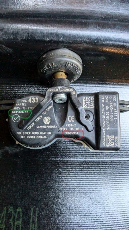

Що накопав за ці дні. Може кому знадобиться.
Інфа від офіциалів.
Оригінальні датчики мають номери. Вони закладені в авто і не змінюются.
Від чого залежать номери менеджер відповів не дуже зрозуміло. Або від конкретного авто, або від моделі (потребує уточнення).
Якщо номери співпадають - все по схемі (поставить, поїздить 5-10 хвилин при швидкості приблизно 70 км/год.). Чі потрібно ставити датчики точно на рідні сторони вразумілої відповіді не отримав. Якщо Ваш датчик зламався (загубився) - можно замовити (купити бу) з таким же номером і ні як інакше.
Номер датчика не плутать з каталожними номерами.
Додав фото. Красним - номер датчика, блакитним - каталожний номер (це моє бачення, не впевен).
До речи - новий датчик коштує 3000 грн. у офіциалов. Таке собі задоволення.

При спілкуванні з продавцями датчиків інфа така:
Є частота на якої датчики працюють. Це 433 (дивитись зліва зверху на датчику) та ще якась, не запам'ятав.
Якщо частота співпадає - все запрацює само.
Нажаль перевірити зможу тільки навесні, коли поставлю диски :)

СообщениеДобавлено: Ср 04 Июня, 2025 7:59    Заголовок сообщения: Прописувати чі ні датчики TPMS Ответить с цитатой
Поставив колеса з новими датчиками - ні яких танців з бубном. Все підтягнулось як рідне. Однозначно має значіння частота датчика.
