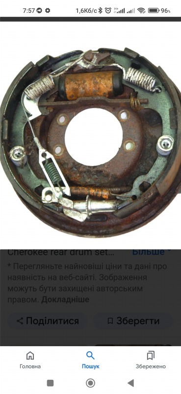

СообщениеДобавлено: Вс 06 Октября, 2024 18:17    Заголовок сообщения: механізм розводки задніх колодок ХJ Ответить с цитатой
А я зняв задні барабани, а там....нічого! Навіть тормозних циліндриків нема. Збираю все до купи. Шукаю нижню приблуду, яка розводить колодки! Хлопці чекають машину на передку!
