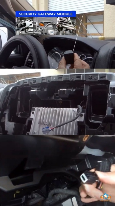

Хотів написати, що мала б люба діагностика читати но не тут то було.
Треба перехідник Security Gateway Module (SGW) bypass module
А тоді вже можна діагностику підключати
Тут детальніше описано https://alfaobd.com (якщо не відкривається спробуєте через VPN)

Ці розєми заховані під магнітолою
