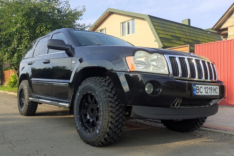

СообщениеДобавлено: Ср 07 Августа, 2024 9:26    Заголовок сообщения: лифт 2" WK/WH. интересуют мнения. Ответить с цитатой
Продовження історії
Відкатав я зиму на 265/70 17.
Підвіска і диски - стандартн. Колеса затирали при максимальному вивороті за ложерон і передній стабілізатор, але не критично. Так собі і катався стараючись руль не вивертати. Але колеса зчовгав і треба було нові вибирати.
Нові колеса взяв 255/75 17 - 32"
Спершу приміряв на сток. Шини сильно затираю при максимальному вивороті за лонжерон і стабілізатор. Також при вивороті терло за підкрилок. Підкрилок правиться легко - трошки відрізаємо лишнього, до заводських точок зварки навіть не доходимо. Пластиковий локер гріємо будівельним феном і гнемо.
Далі треба трошки підняти машину. Появилося бажання підняти машину більше для візуального ефекту, але і запас кліренсу під переднім мостом ніколи не помішає.
Для початку роблю бюджетно, а потім буде видно.
Перід проставки під стійку 3см.
Зад пружини від Прадо 150 LESJOFORS 4292639.
Це дало підйому по арках в 6 см.
Але є одне, але просто так на перід не можна поставити проставку починає ламати шарову. Треба міняти верхній ричах. На амазоні знайшов клон JBA - Deeke 4x4 accessories за 200$ комплект. Ричаги стали добре. Розвал зробили. По якості на дотик добре, а далі буде видно.
Залишилася, ще остання проблема затирання коліс. З нею я чекав до останнього, щоб побачити як стануть колеса.
Заміри, підкладанням шайб на шпильки, показали, що наскрізною проставкою не обійтися. Товщини проставки 5-6 мм не вистачить. Потрібно проставки десь не менше 15мм. Проставки це добре, але пощастило знайти диски трошки дорожче проставок в розмірі ЕТ10 J9. Трохи заширокі, трохи за великий вильот, але мені подобається як виглядає машина.
