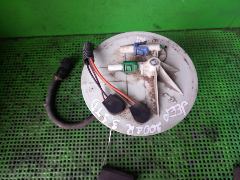

Підкажіть будь ласка в цієї моделі авто паливний насос знаходиться в колбі паливного баку чи встановлений десь зовні? Якщо зовні то де саме?
Який каталожний номер насосу чи альтернатива або від якої моделі авто можливо його встановити.
З розбирання запропонували такий але чи є там насос не знаю.

По-переше хто сказав що він треба(зламався або що)?
То що на фото то паливозабірник( в ньому теж є паливний насос).Але то насос підкачки.Основний насос стоїть на двигуні.

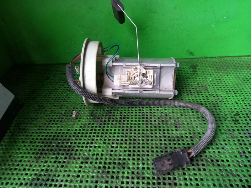

Виглядає ось так.
