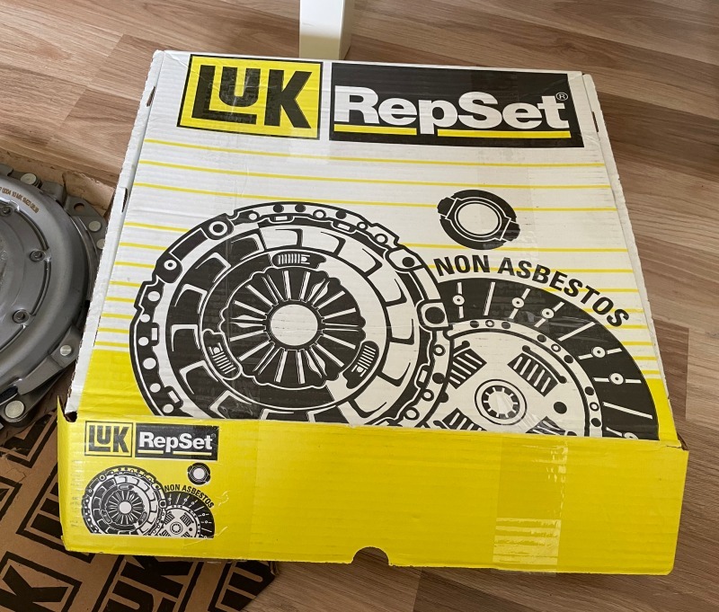

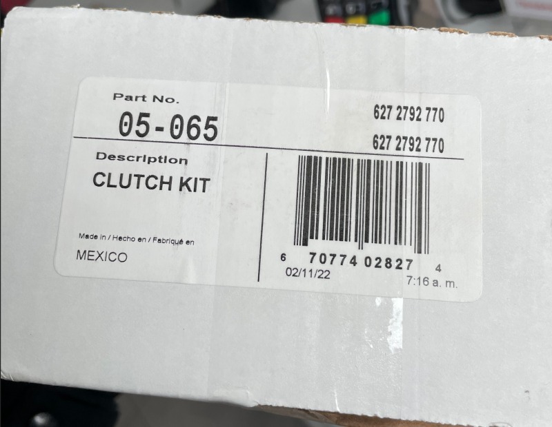

І так вибір все таки впав на LUK 05065. Фірма хороша, але ціна кусюча, але все таки взяв. Боявся що не підійде так як ніде немає інформації що воно підходить для дизельних двигунів. Але поговорим з менеджерами магазину START(https://stg.com.ua/) вони запевнили що підійде і підійшло).
