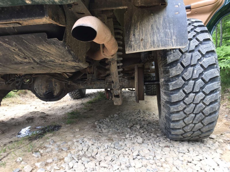

Всім привіт. Попався мені в руки Черокі 1995-го року, 5,2 бенз. Перший виїзд в гори і розвалює задній міст. Вскритіє показало, що зламало вісь сателітів. Саму вісь я знайшов, а ось де взяти той хитрожопий фіксатор осі (болт) - поняття не маю.... Підкажіть, може хтось стикався

Какая Dana?

СообщениеДобавлено: Вт 27 Июня, 2023 10:38    Заголовок сообщения: Фіксатор осі сателітів заднього моста Ответить с цитатой
вроде нет [/img]
СообщениеДобавлено: Вт 27 Июня, 2023 10:53    Заголовок сообщения: Фіксатор осі сателітів заднього моста Ответить с цитатой
На Дана 35 більш схожий, ніж на Крайслер.
Якщо я правильно зрозумів, про який фіксатор мова - його номер 5252502, але такі запчастини вже, звісно, треба пошукати. Як не дивно, але пропонується під замовлення в Екзісті, хоч і з епічним терміном поставки майже у 2 місяці

Якщо міст все ж виявиться Крайслером - тоді номер запчастини 3507724
