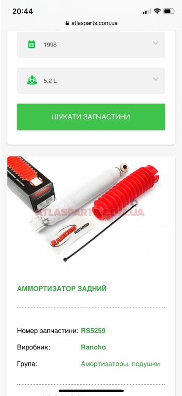

СообщениеДобавлено: Пн 08 Августа, 2022 19:45    Заголовок сообщения: Задні амортизатори??? Ответить с цитатой
Підкажіть чи будуть кращі задні амортизатори rancho
Від рідних а то зад в zj по трасі на мостах сильно качає
На xj стоят rouch country токого немає тримають добре
СообщениеДобавлено: Пн 08 Августа, 2022 22:28    Заголовок сообщения: Задні амортизатори??? Ответить с цитатой
Лифтованній?
Хола, Фенокс или аналог от газел, песец.
Kayaba 344471
https://fenox.com.ua/amortizatory.html
https://dsvavto.ua/amortizatoryi/gaz/brand/hola/
Каяба monomax, на сток. свои или тойота 80-100-120
Стабилизатор должен быть живой
RANCHO переменной жесткости

СообщениеДобавлено: Вт 09 Августа, 2022 7:07    Заголовок сообщения: Задні амортизатори??? Ответить с цитатой
Пн 08 Августа, 2022 22:28 ejen писал(а):
Лифтованній?
Kayaba 344471
Сток
Стаб жывой
Що буде краще гловне щоб не качало на кочках?
