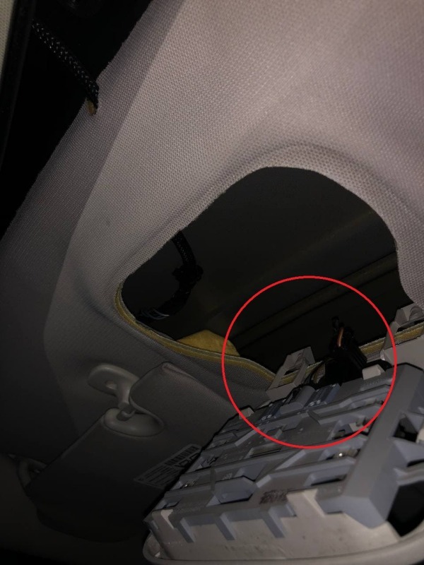

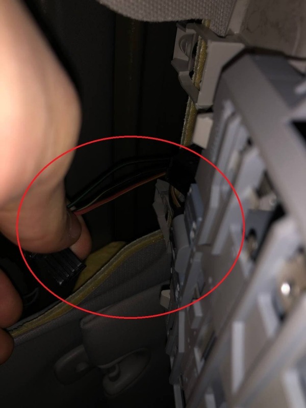

после всех мучений, начал читать как люди до оснащают компасы климатом,
гребанный датчик в плафоне... перед продажей (моей покупкой) авто сдавали в химчистку и скорее всего во время этой процедуры запороли ИК датчик температуры салона
я его отключил и все заработало ... заработало Карл
на температуру подаваемого воздуха, на сколько я понял, влияют :
-температура ОЖ
-забортная температура
-показания ИК датчика
отключив убитый ИК датчик все заработало в режиме авто и в ручном режиме
Всем спасибо за старания и советы
