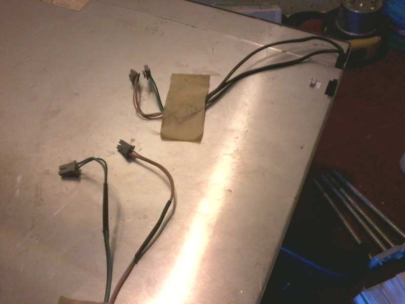

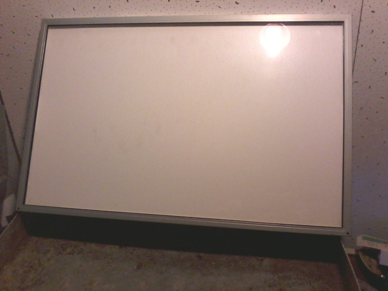

как проверить работоспособность панели от ЖК монитора?
Какое надо подать напряжение и на какие контакты?
Там через инвертер подаётся высокое напряжение на лампы подсветки.
Вот на схеме я красными стрелками показал разъёмы подключения:
Можно купить, найти или украсть плату блока питания и к нему подключить
http://olx.ua/obyavlenie/eax40312101-bloki-pitaniya-dlya-zhk-monitorov-lg-ID9h18l.html#8003721325

sborch писал(а):
runing писал(а):
sborch писал(а):
Это можно подключать практически к любому ЖК монитору?
Не понял что значит "это"? Что подключать?
Извиняюсь не правильно выразился.
Это - панель.
Имел ввиду ее возможно подключить к ЛЮБОМУ изделию с ЖК монитором(ноут, телевизор, китайский ДВД проигрыватель с монитором)
Не готов ответить... Скорее нет, чем да.
Зависит от матриц. В более старых, применялись свои люминесцентные лампы подсветки, на них подаётся высокое напряжение.
В более новых матрицах, светодиодные лампы, разумеется там другие напряжения и соответственно другие блоки питания.
Нужно смотреть схемы конкретных изделий, наугад не советую подключать.
