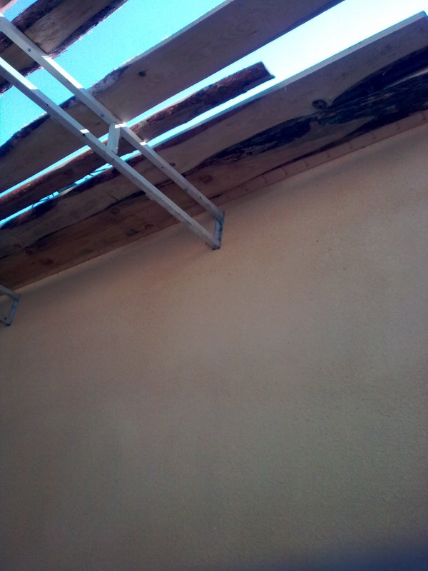

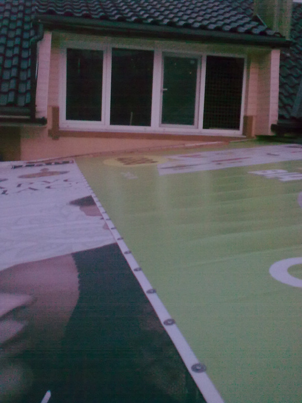

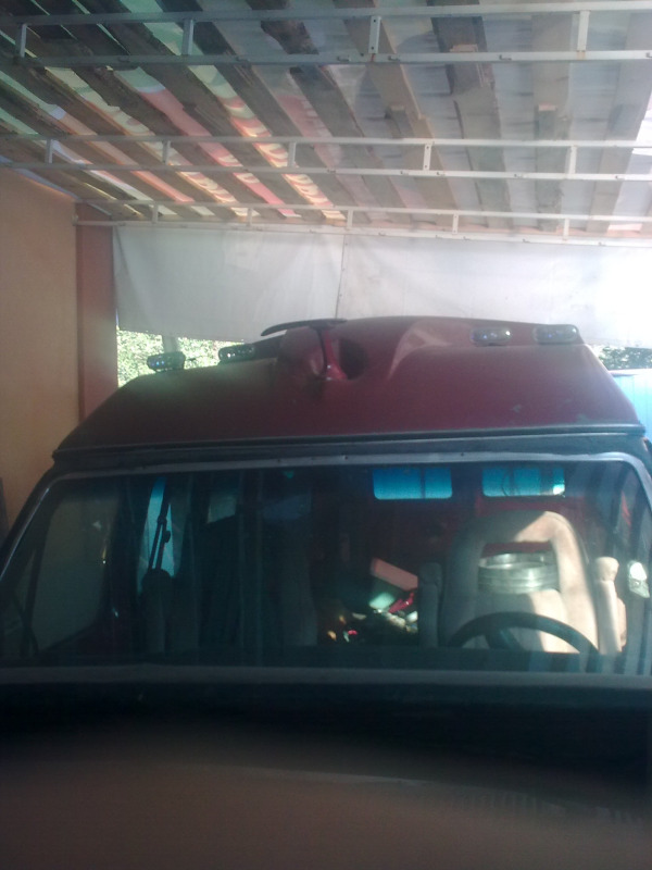

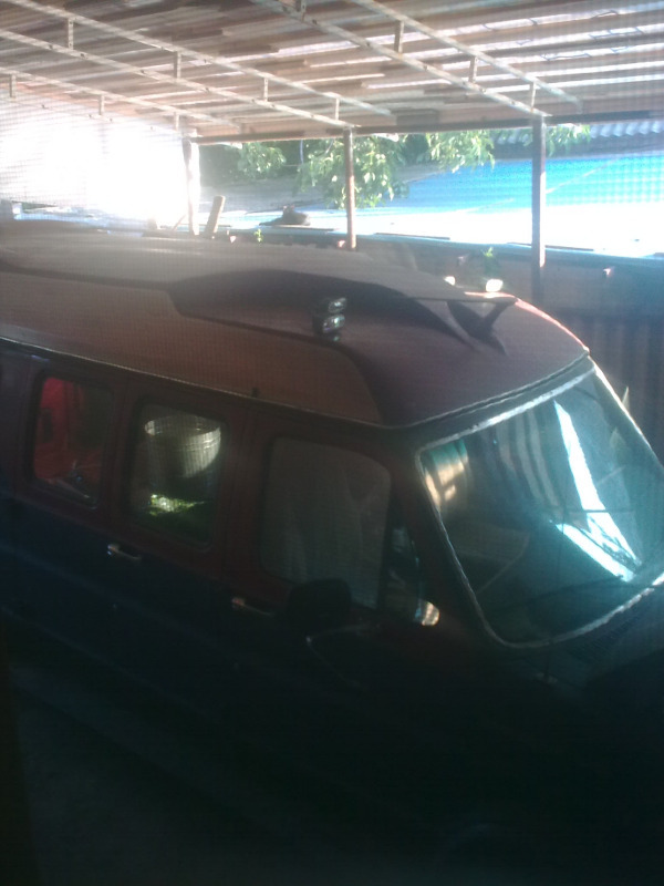

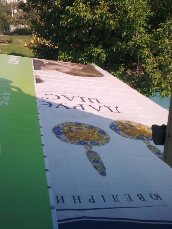

Пришлось соорудить навес(приобретенное "чудовище" по высоте в гараж не влазит). И так как финансовый крЫзис. хочу временно накрыть РЕКЛАМНЫМИ БАННЕРАМИ.(уже купил.)
Кто пользовал их? Какие "тонкости"(кроме хорошо натянуть) при установке и как долго прослужат?
Сообщения: 1784
СообщениеДобавлено: Ср 05 Августа, 2015 22:38    Заголовок сообщения: Постройка гаража или навеса возле дома? Ответить с цитатой
Да почти вечные (в наших широтах).
ПиВиСи-шка эта давно у нас по жлобству и за тент, и за подстилку, и за ветрозащиту.
И солнце ей нипочем, и ветер. Не знаю, что насчет ветра при морозе, но думаю, здоровья не добавит. И паять ее легко. При этом из разных рекламных баннеров получаются совершенно дичайшие лоскутные одеяла :))
Один минус для кемпинга - тяжелая она и плохо складывается, всмысле, много места при транспортировке занимает.

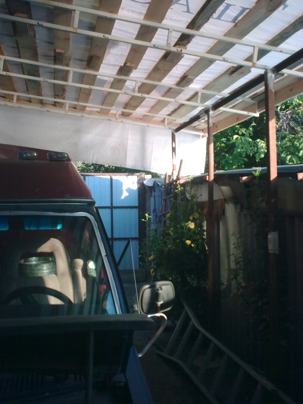

Намучился "в одну рожу" банера натягивать. По затратам относительно бюджетно:
1) столбы были свои(разношерстные и трубы и сваренные уголки)
2) фермы 5штук по 150грн.(куплены по случаю)
3) шалевка 700грн.
4) болты с гайками+саморезы 120грн.
5) цемент2мешка 130грн.(песок, щебень свои остатки)
6) электроды 60грн.
7)банера 8*4 2шт 1770грн.(с доставкой)
8) работа 1800грн(установили и закрепили все железо)
9) водосток 650грн.
ИТОГО: 5980грн.

Сопромат вспомнил, пересчитал все должно выдержать.(но на всякий случай подпорки приготовил).
У соседа просто труба 40*20 длинной 6метров (положенна через метр) с двумя подпорками большую площадь держит.

Ну первое испытание выдержал .Снега на него навалило, мама родная. И зараза сразу падал(снег) мокрый и тяжелый. "подпорки приготовил" это громко сказал, а на самом деле отложил пару труб. Сегодня выкопал одну из под снега и побыстрячку таки сварганил жалкое подобие подпорки.
