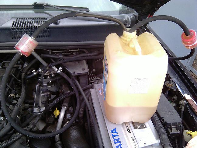

Common Rail выдержал промывку
Jeep WJ 2003 2.7CRD
сегодня промыл 1 полёт нормальный
стал работать мягче и без провалов
посмотрим как утром заведётся(были проблеммы )
тогда промою второй такой же
вот так
не сильно красиво но получилось :-)
А где вторая фото ? или ДМ в большем почете ?

Хочу на днях топливную промыть да и бак почистить. Только я чего-то не соображу, как или лучше откуда мне обратку вывести?
В документации Fuel injection pump 2.8L, Figure 14-430 (item 20) - это она? Идет прямо с трубки ТНВД (item 8)?
Ни сломаешь не познаешь!
Jeep KJ 2.8 CRD '06, GDE ECO tune, EGR removed, Glow Plugs 5v, Lift pump Airtex E8016S, Stanadyne FM100, Sun Coast TC

vito писал(а):
Хочу на днях топливную промыть да и бак почистить. Только я чего-то не соображу, как или лучше откуда мне обратку вывести?.....
Подача из баклажки с промывочной жидкостью - снимаешь шланг подачи ДТ с ТФО на ТНВД со стороны ТФО, цепляешь к нему "удлинитель" (я ставил прозрачные бензомаслостойкие), второй конец в баклажку.
Сброс в баклажку - со стороны ТФО смотришь на движок и находишь трубку обратки в бак, эта трубка идет к квадратному "смесителю" (два входа - из рейла и ТНВД ; один выход в обратку) который прикручен к движку - скидываешь эту трубку и на смеситель цепляешь трубку сброса в баклажку.
Фсе

вован писал(а):
Я правильно понял,фильтр с баком из системы промывки выпадает?
Да. Обратка сбрасывается в баклажку из которой идет забор в ТНВД.

вован писал(а):
Обсудил данную тему с дизелистами по жизни,как то скептически они отнеслись к такой чистке...
Настоящих Дизелистов по жизни, по-настоящему и досконально разбирающихся в дизельной топливной аппаратуре, а не по-наслышке, можно найти тут: http://dieselmastera.ru/forum/
Ссылка в первом посте этой темы с их профильного форума. Решать тебе, кто скептик-теоретик, а кто практик с богатейшим опытом.
АПД. Кстати, твоему ТНВД (как и Джипу) уже не мало годков. Если досконально не известно как до тебя его обслуживали, то действительно одной простой промывкой можно не отделаться. Судя по теме промывки в ссылке (первый пост) - там в самом ТНВД еще куча фильтрующих сеточек стоит, которые желательно снимать и продувать/промывать.
Покури ссылку - может там уже выкладывалась схема полной промывки такого же ТНВД как и у тебя, если нет - то можно совершенно спокойно поинтересоваться, там все в адеквате

вован писал(а):
...без самой профилактики ТНВД не обойтись (чистка,а порой,и замена сеточек)...
Андрей (Dieselmaster) - очень хорошо, можно сказать досконально, знает Бошевскую систему

Сделал очередную промывку после "военной дизельки".
Объективно на ней хуже тяга, выше расход и движек работает громче обычного. После промывки залил Евро4 на "Сокаре" - млять... небо и земля ! Движок шуршиииит ...
