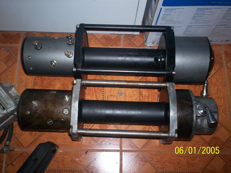

Решил поднять вот такую полезную тему.

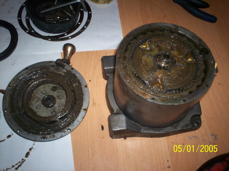

В общем пришла муза и уговорила сделать ревизию лебедкам . Оказалось не зря, одна из них была в запущенном состоянии.

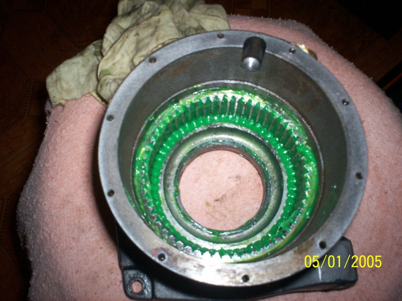

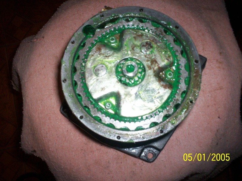

Т-Мах 8500:
- помыл редуктор солярой и перемазал новой смазкой (Castrol LMX);
- почистил тормоз;
- помыл и почистил мотор;
- подшипники перемыл и перемазал;
- почистил и покрасил корпус и барабан.

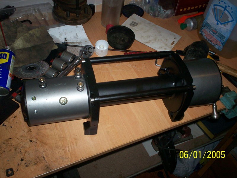

Варн 8000: оказался чистеньким и хорошо смазанным, поэтому ограничился ревизией и просто покрасил барабан.
П.С.1: Лебедки готовы к бою , дело за малым - осталось разжиться внедорожником, на который они пойдут .

СообщениеДобавлено: Чт 25 Июля, 2013 6:34    Заголовок сообщения: Уход за лебедкой Ответить с цитатой
эх жаль мало фоток ....
а мыл всё солярой или еще чем ?
Сообщения: 4755
СообщениеДобавлено: Чт 25 Июля, 2013 9:31    Заголовок сообщения: Уход за лебедкой Ответить с цитатой
С фотками в два раза дольше бы получилось и ветоши куча бы ушла. Это надо, что бы кто-то второй помогал фоткать, тогда хоть фильм снимай .
Мыл еще кершером крупные детали, потом продувал воздухом и опять топил в соляре (что бы вытеснить влагу). Но это способ для нетерпеливых .
