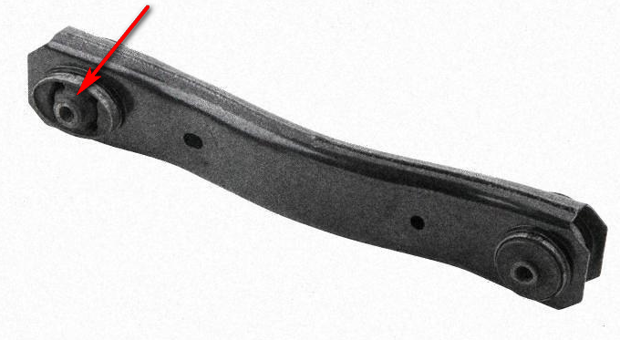

Смотрел на их рычаги.(рис.) Помоему предлагают гуано. Точно такие же саленты у меня повылазили. В задних резина не привулканизирована, просто вылезла наружу. В передних порваны перемычки.(стрелка на рис.) Рычаги отездили ок.15т.к. перед и зад. Покупались не у них конечно но онито предлагают тоже самое.ИМХО

Как по мне то на фото стандартный ВЖиковский рычаг, у меня такие три года отъездили. Овальные сайленты точно такие же как на фото.

Просто эти овальные сайлетны и рычаги есть разного качества,
например, в Америке есть по 20$ и по 50$
как вы думаете, если рычаг продают у нас за 400-500 грн, за сколько его покупают в америке ?
А есть качественные сайленты по 23$ там...

Почему овальные "пустотелые" с перемычкой. С полной заливкой както больше вызывают доверия. И вот по ходу вопрос, а почему они овальные никто не скажет?

овальные - чтоб при ударе было больше куда сжиматься резине
а с отверстиями в резине - чтоб еще мягче

Я ставил с целъным сайлентом, доволъно крепкие, как показала практика.
