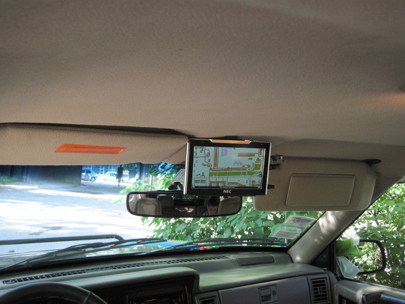

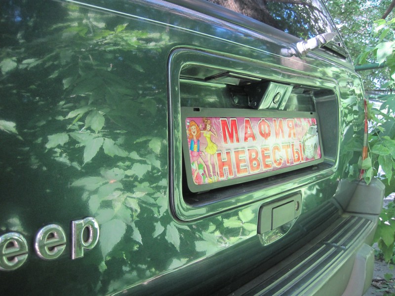

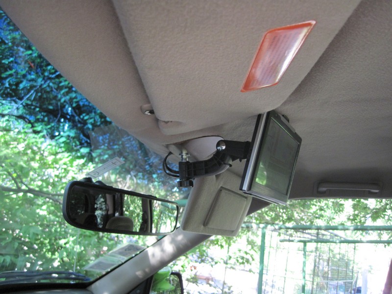

жутко не люблю туеву хучу разных бирюлек и цацок в машине, поэтому хотелось совместить ЖПС и камеру заднего вида. С местом крепления определился сразу - под потолок над зеркалом заднего вида. Сложнее обстояло дело с камерой - хотелось видеть все, что происходит под бампером, поэтому камеру пришлось ставить под 45 градусов и не в бампер (ибо при ударе она умрет первой). Заодно решил антивандальную задачу, выковырять камеру теперь не просто.
В общем, вот что получилось. ЖПС получился быстросъемный и к тому же поворотный, штурман доволен)

отличное решение., Игорь. классно, что высоко стоит, в брод можно смело ехать.

кстати, еще один бонус от такой установки камеры оказался: под таким углом она почему-то практически не засерается на грязной-мокрой трассе. Почему - без понятия, но сегодня по дождю с удивлением обнаружил, что задница, как обычно, вся в грязи, а камера чистая

GPS NEC 701b (800х480, 7") с автоматическим AV входом - 1600 грн
Камера (названия не помню) - двухрежимная: при нормальной освещенности цветная, при плохой - с ИК подсветкой черно-белая - 600 грн
P.S. как потом выяснил когда перепрошивал ЖПС, это mesada 2443. Китайский ОЕМ производитель, который делает устройства для NEC, Pioneer и еще кучи фирм. Просто меняет надписи на корпусах.
