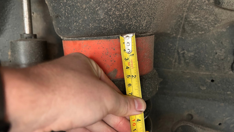

Всіх вітаю.
Авто jeep grand Cherokee WJ 2,7 tdi 2004р
Дісталось авто для "наших реалій"
Джипів ніколи не мав, авто ніколи в небо не задирав, тому якось не подумав що можуть бути проблеми.
Авто ліфтоване, все було гаразд, поки не дійшло до заміни амортів.
Замінив аморти та пружини вкруг на, обирав сток
Аморти встановив BILSTEIN 19-128146
Пружини LESJEFORS 4042106
На авто стоять проставки під пружини: поліуретан оранжевий(така дісталась) 5см до чорної юбки.
На скільки стало зрозуміло(можу помилятись) не вистачає довжини штоку.
Авто наче повозка стало, на ямах взагалі гупає.
Правдами/неправдами було знайдено токаря, який виточив на верх штоку проставку, на мілких ямах допомогло, але не сильно.
На скільки я зрозумів треба купувати аморт для так званого 2 дюймового ліфту.
Суть питання скоріше в тому чи є смисл на військове авто яке їзде явно не по місту викидати по 6к грн за аморт. чи може є якийсь варіант.
Може тут є люди які допоможуть вирішити питання не за всі гроші світу.
Територіально можу виїхати у Харків по домовленості.
Дякую.

ДО 2 дюймв лифта амморты идут стоковые. Скорее ты что-то наплужил с подбором пружин.

на вжик надо бильштайны
24-185622 пирод и 33-236957 зат для такого лифта.

Проблема вирішилась заміною амортів на Profender Super Twin Tube PG7L-8004P50
Пружини брав по віну на сток ходову.
