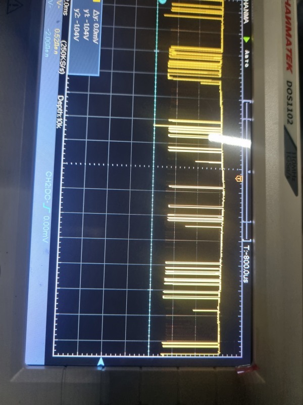

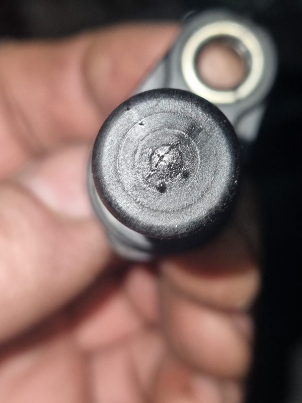

Дякую що відгукнулись. Форсунки відкручував разом з рамкою і бачив як вони по черзі бризкають. Плюс на котушки приходить і при заводці не просідає. Подивився осцилограми датчика колінвалу. Датчик який придбав виявився несправним.

Поставив старий датчик, ніби все нормально, а іскра є тільки на першій котушці, на інших один раз проскочить і все. Конденсатор перевірив, мінус до блока управління доходить. Пропадають імпульси на затворах igbt транзисторів.

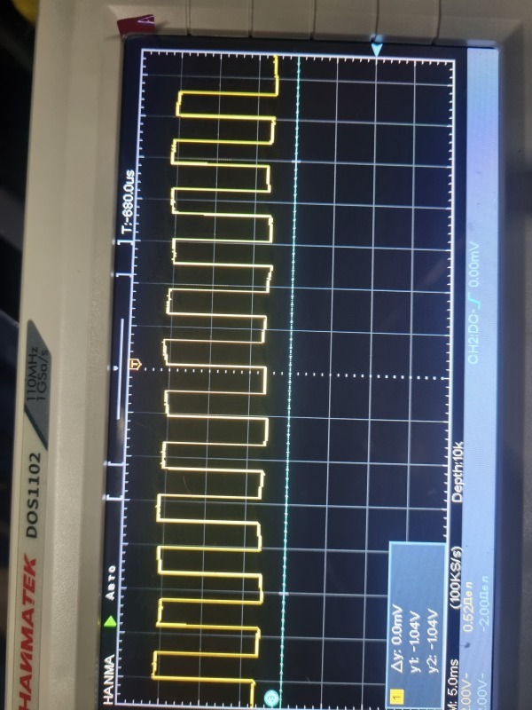

Є ще датчик розподільчого валу, коли вже маєте осциллографа - перевірте з нього сигнал, він не менш важливий для роботи. І також оригінал коштує до біса багато, а китай працюватиме як пощастить.

Датчики розподільчих валів обидва з розбора, бо одного не було, а інший підплавлений через перегрів гбц, але я їх не перевіряв, сьогодні після роботи перевірю і відпишусь, а з іншої сторони основна функція датчиків розділити попарний вприск і вони з цим справляються.

Дивна ситуація, але якщо на управляючих виводах транзисторів лише одноразово пробігають сигнали, потім залишається тільки перший цилиндр - це в першу чергу питання або до прошивки, або до апаратної частини блоку, або до їх неповної сумісності.
Вищенаведена поведінка на кожному запуску однакова?

Встиг перевірити тільки датчики розпредвалів, все ок. На днях ще раз зніму осцилограми на транзисторах і передивлюсь як працюють бензинові форсунки.
