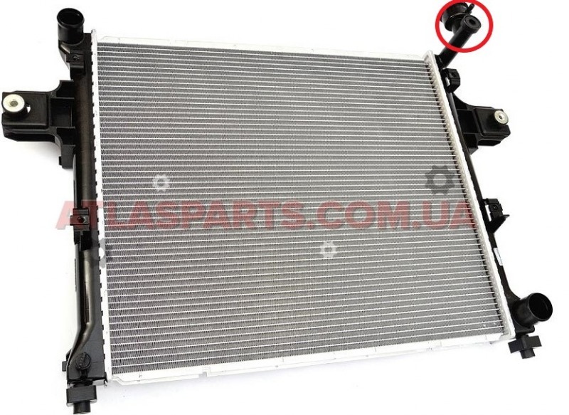

СообщениеДобавлено: Ср 10 Января, 2024 15:47    Заголовок сообщения: что это за хрень на радиаторе Ответить с цитатой
На холодную стало прокапывать
вроде похоже на пробку под шестигранник, но нахрена она там надо
Попробовать прокрутить или герметиком (клеем) пройтись
https://photos.app.goo.gl/BjDMHJgVMrM5nXne8
https://photos.app.goo.gl/QghJ92Vx1oF4G2PCA
СообщениеДобавлено: Ср 10 Января, 2024 22:22    Заголовок сообщения: что это за хрень на радиаторе Ответить с цитатой
Может для облегчения развоздушки?
Или аварийное стравливание.
Даже не представляю, как такое у гугла спросить

СообщениеДобавлено: Чт 11 Января, 2024 14:38    Заголовок сообщения: что это за хрень на радиаторе Ответить с цитатой
По логике - аварийное стравливание происходит при нагреве
А тут наоборот: на холодную капает, на горячую перестает.
И еще непонятно: пока термостат не откроется через радиатор не должно гнать ОЖ
С Термостатом вроде все в порядке, до 40С нагревается за пару-тройку минут
Общался с мастером , тоже не знает, что это за раструб

СообщениеДобавлено: Пт 12 Января, 2024 21:38    Заголовок сообщения: что это за хрень на радиаторе Ответить с цитатой
был герметик силиконовый,
прогрел , антисиликоном обезжирил, промазал.
через сутки сегодня прокапывает через него
-12С
не схватился, похоже
или надо эпоксидный, а как он на морозе схватывается?
СообщениеДобавлено: Пт 12 Января, 2024 22:14    Заголовок сообщения: что это за хрень на радиаторе Ответить с цитатой
Если цель устройства все же стравливание - то для этого подразумевается некий клапан и предназначение его работать на горячую никак не мешает ему подтекать зимой. В холода антифриз становится ощутимо более текучим и с наступлением морозов по авторынкам бегают мужики преимущественно с аккумуляторами, радиаторами, омывайками и прочими компонентами системы охлаждения.
Мазать хоть герметиком, хоть эпоксидкой, хоть еще чем без разборки и просушки едва ли поможет. Может попробовать открутить, подставив емкость для частичного слива охлаждайки из радиатора, просушить хорошенько и еще раз на гермет?
СообщениеДобавлено: Сб 13 Января, 2024 13:17    Заголовок сообщения: что это за хрень на радиаторе Ответить с цитатой
