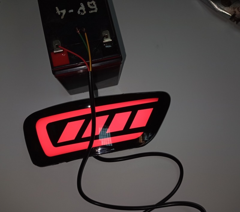

Приїхали фонарікі. Трішечки розчарований іх яскравістю. Світло червоне м'яке. Око не ріже. Очікував більш жорсткого світла. Мають 3 режими. Стоп - працюють так. Запалюються "змейкою" 2 рази, потім плавно 2 рази гаснуть-спалахують, далі горять. ПРЯМ ПО МОДНОМУ))))
ПТФ - просто червоним горять.
Поворотнік - червоним - "бегущая волна" - швидко запалюється. Теж по моднявому))))
Всі 3 режими виконує один той самий блок світлодіодів, тобто, якщо натиснути гальма, то вже змейки поворотніка не буде, якщо горять ПТФ, то поворотніка не буде, як і стопа.
Тепер по параметрах.
Струм кожного режиму 0,13 - 0,14 А. Струм якщо з'єднати всі 3 режими, також 0,13-0,14 А.
Тобто потужність з Гулькин х... 12х0,14=1.68 Ват.
Тепер думаю, чи є сенс їх вскривати щоб подивитись що там з температурою...
Тепер по їх опору. Якщо струм 0,13 А, то опір фонаря 12/0,13=92,3 Ома.
Якщо почипити їх паралельно стопам, переднім ПТФ, поворотам, то маємо - стоплампа потужністю 27Вт. Її опір = 12х12/27=5,33 Ома.
Сумарний опір "стоплампа" після під'єднання = 5,33*92,3/(5,33+92,3) = 5,03 Ома. Втрачаєм всього 0.3 Ома. Чи вплине це на роботу блоку керування, чи покаже помилку? Думаю ні.
Я так пишу про помилки)))) У нас, взагалі бьє помилку якщо змінюється опір лампи, якщо вона перегорає?)))) Чи ні?)))

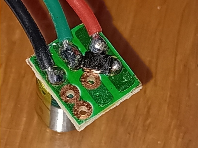

P.S. ще приїхало дві херні, плата з конденсатором та ще з якою то деталюшкою. Що це і нащо воно, продаван мовчить.)))
