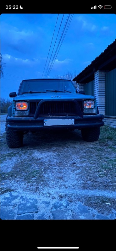

Ребят, такой вопрос, есть вариант выкупить у отца XJ 4.0 1995 года на бензиновом двигателе для личного использования по хорошей цене. Менялся задний карданный вал, переваривалось днище, потому что сгнило. Машина более 12-15 лет в семье, за это время ездила и стояла всегда на даче. Катался по лесам и болотам, за машиной ухаживали, но не сильно её жалели. Всегда стояла на улице. С двигателем никогда не было проблем, та и по техничке в принципе, разве что карданный вал разорвало. Машиной нужно заниматься в косметическом плане, нет поворотников, половина дверей не открывается, стекло водительское не поднимается и ещё пару мелочей есть. Стоит ли покупать? На что обратить внимание обязательно?

Если хулибины не переделывались, все остальное излечимо и досткпно. Ну время, ну деньги.. и желание.
По магазинам и разборкам все есть.

Кузовщину проварить, пузо отантиколить, наружку бюджетно Тиккурилой а-ля хапрайт для наружных работ. И забыть.
Внимание на проводку под ногами спереди, в дверях. Просто дотошно перетрусить. Чаще отказы не оборудования а гнилой проводки.
У меня за почти 300 лет сгорали: насос омывайки (200грн недавно) и мотор заднего дворника - заклинило от грязи и возраста. Это болезнь. Менял целиком. Все остальное там достаточно надежное
