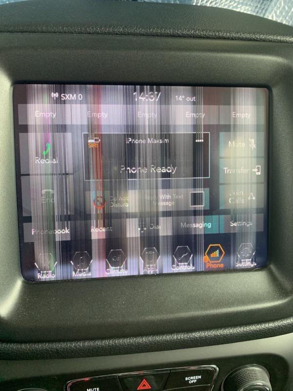

Друзі! Виникла ось така проблема. Ніяких симптомів попередньо не було. Машину напередодні не мив ( бо у когось таке виникло після мійки).

Може кому цікаво - періодично екран повертається до нормального стану. Не можу зрозуміти з чим це може бути пов'язано?
СообщениеДобавлено: Вт 21 Февраля, 2023 18:44    Заголовок сообщения: Екран головного устройства Ответить с цитатой
У разі проблемного кабелю монитора інколи подібне доводилося бачити, але навряд чи тобі від цього легше стане. Шлейф або його роз'єм, може китайці зібрали не дуже ретельно, може яка краплина конденсату вдало потрапила у роз'єм та з брудом подружилася
