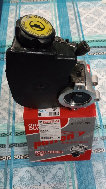

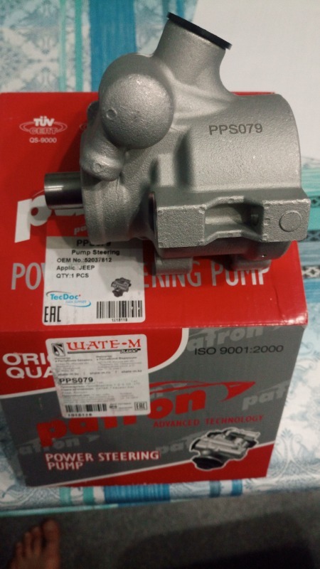

СообщениеДобавлено: Пн 24 Января, 2022 12:30    Заголовок сообщения: Гур гудит стучит. Ответить с цитатой
Пол года назад сдох насос ГУРа. На разборке без гарантий с авто на пят лет старше моей, с неподходящим мне шкивом запросили $100. Решил купить новый Китай "Patron", по отзывам вроде работоспособный. Сделан под оригинал, я даже поставил свой электроклапан управления давлением. Цена нового всего $88. Испытан уже, и жарой и морозом, нареканий пока не имею.
