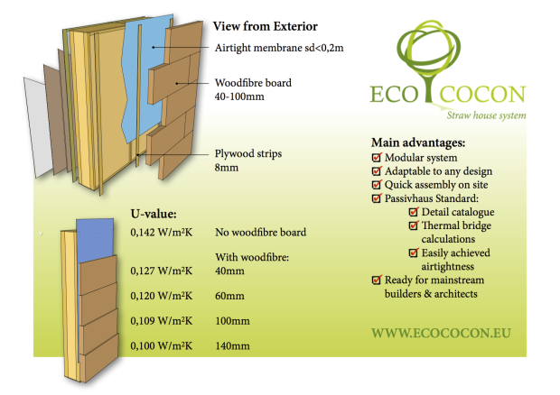

Хто що думає?
http://www.ecococon.lt/russian/
https://www.indiegogo.com/projects/developing-efficient-straw-panels-production#/
Дистриб'ютор/представник в Україні:
http://www.dom-eko.com.ua/
https://www.facebook.com/Eco-House-Ukraine-1461497497478193/

Не розумію, як такі хиткі стіни можуть нести досить важке перекриття?
Щось вони не до кінця все розкривають... там має бути хоча б міцніший дерев'яний каркас. Відео схоже на рекламну постанову, дивіться як все легко і просто монтується... і тут тобі хопа! Готовий будиночок. Короч, така собі мазаночка по ціні дерев'яного будинку... Але досить модна і гармонійна, ще додати пару дрібниць для антуражу, бджіл з вуликами та пару свиней з бичком))) Не життя- а мрія!
