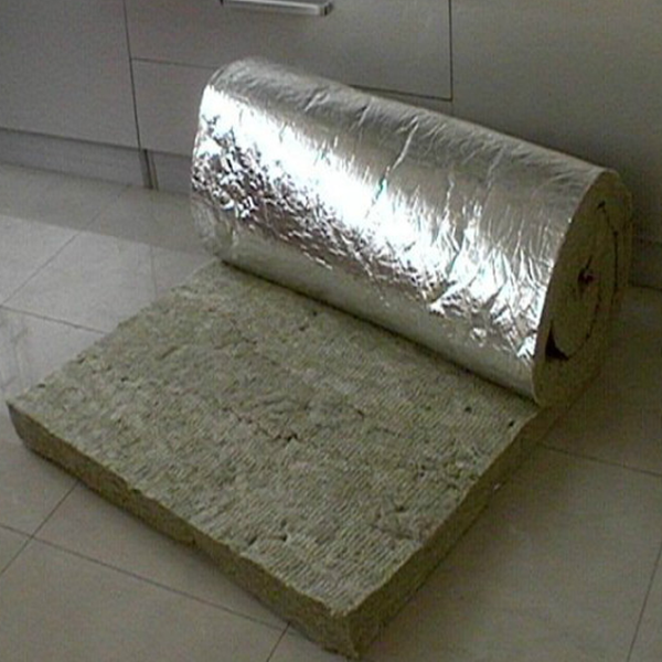

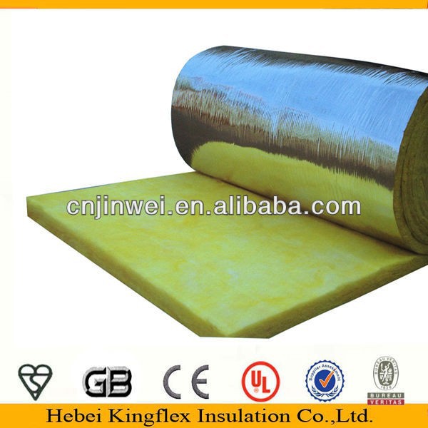

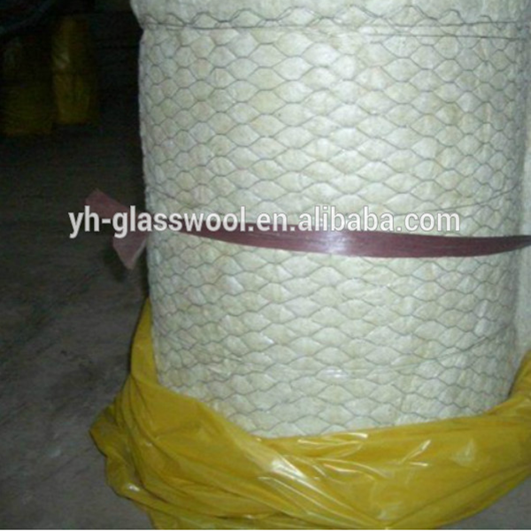

СообщениеДобавлено: Вт 03 Ноября, 2015 19:01    Заголовок сообщения: Шумоизоляция балкона Ответить с цитатой
Rockwool или как там его обзывают...ищи такого плана,с сеткой и без ...будешь как в бомбоубежище...
Зарегистрирован: 01.11.2009
Сообщения: 4131
Alfa-159SW 1,9jtdm
СообщениеДобавлено: Вт 03 Ноября, 2015 19:16    Заголовок сообщения: Шумоизоляция балкона Ответить с цитатой
О ! Как на первой картинке, только тоньше
