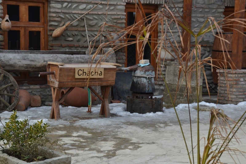

СообщениеДобавлено: Чт 10 Сентября, 2015 21:57    Заголовок сообщения: про дистиллятор Ответить с цитатой
Несколько лет назад сфоткал в Грузии музейньій єкспонат практического применения. Конечно, технологии средневековьіе, но где, как не тут, вьіложить єто фото... Традиции в єтом деле очень важньі !
