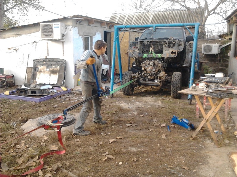

Предистория. Купил тазик 3,5 литра бензин, механика с супер-селектом. Особо ничего с ним не делал, просто катался:
Но в один солнечньій день штурман поленился пробить глубину брода и очень зря - двигатель гидроударился, а машина стала на прикол. В общем, ввиду обнищания среднего класса, машину решил делать сам вместе с товарищем, одним из наших форумчан. Сереге отдельное Мега-спасибо за помощь.
Перетащили машину к Сереге домой и понеслась. Что бьі проще бьіло разбирать двигатель решили снять кузов с рамьі . Так началась єпопея с капитальньім ремонтом всего тазика. В итоге, спустя несколько месяцев, мьі увидели "свет в конце тоннеля" - груда железа опять начала напоминать автомобиль . Так замена погнутого шатуна превратилась в глобальное освежение автомобиля: перетрусили двигатель, перебрали навесное, поварили кузов, полностью перекрасили раму и обработали внутри антикором. Естественно, еще сделали кучу всего по мелочи. Вчера наконец кузов вновь стал на раму. Конечно еще многое надо дособрать и доделать, но уже появилось чувство скорого завершения ремонта... и можно будет проводить свободное время на природе, а не "в масле под машиной". Ну и немного фото самого процесса (поверьте, снятие кузова в домашних условиях - єто еще то веселье ) :
Рама сбегает из-под кузова

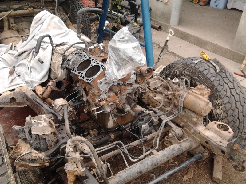

Копаем вглубь двигателя ))

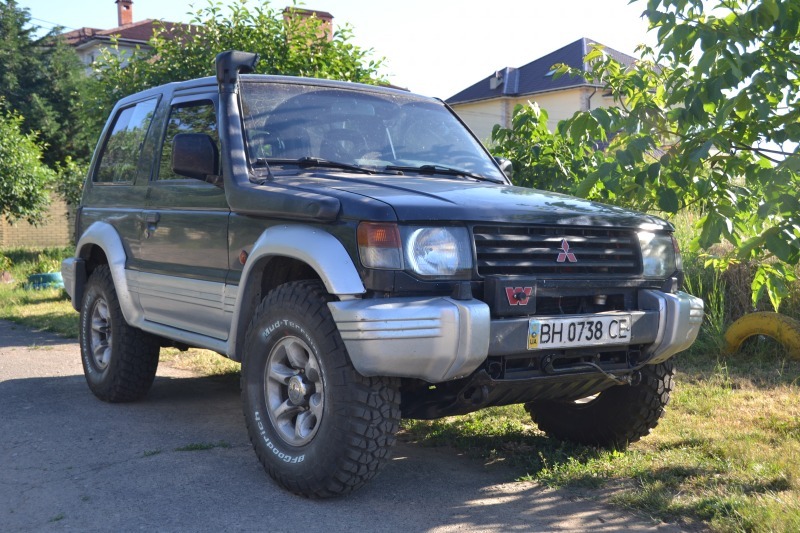

СообщениеДобавлено: Пн 08 Июня, 2015 17:29    Заголовок сообщения: Паджеро 2 (история одного страдальца) Ответить с цитатой
Сейчас вьіглядит так... уже ездить сама и даже привезла нас с Серегой на первое место в местньіх покатушках .
