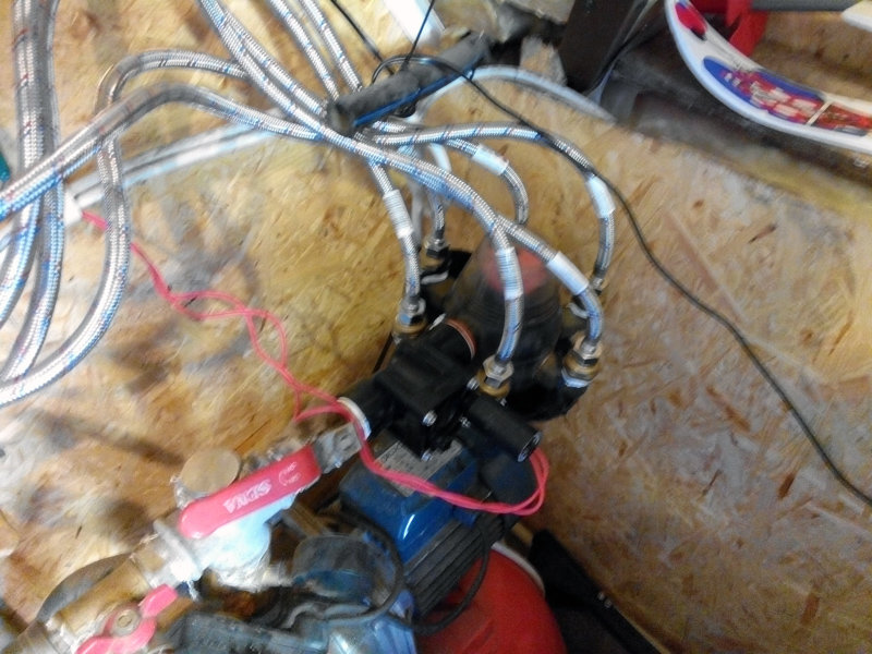

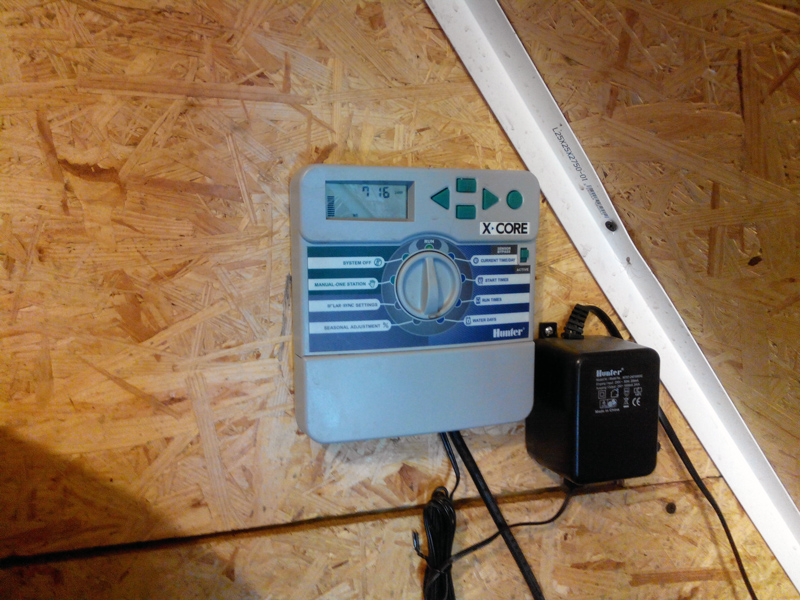

Купил американский поливочный компьютер Hunter X-Core и один дюймовый электроклапан того же производителя - компьютер около 100 баксов, клапа около 30-ти. Чтобы не покупать 6 клапанов по 30 я поставил после клапана механический 6-ти канальный дистрибьютор Gardena (тоже около 100-ки) который при каждой подаче давления переключается по кругу на следующий канал. Клапан подключил к байпасному разъему компьютера который включает клапан при активации каждой зоны полива.
Поставил только одну программу в 19:00 старт по 15 минут на каждую зону по очереди.

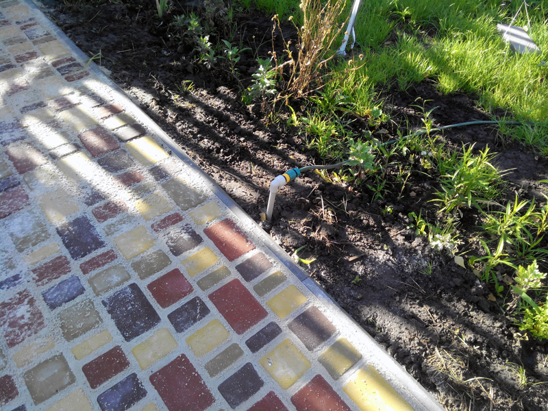

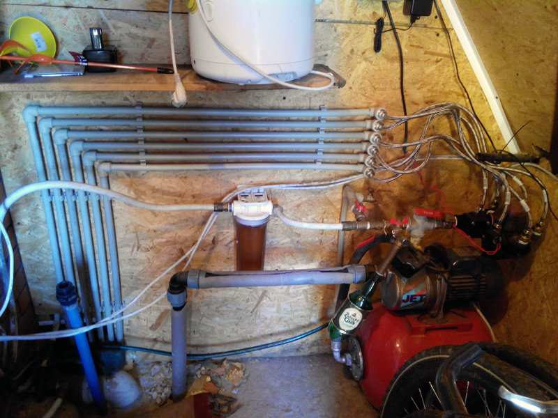

В этом месяце сделал разводку вокруг дома стационарной 20-й полипропиллентовой трубой, от трубы к форсункам - уже короткими кусками резинового шланга.
Трубы завел в подсобку где живет насосная станция, бойлер итп.

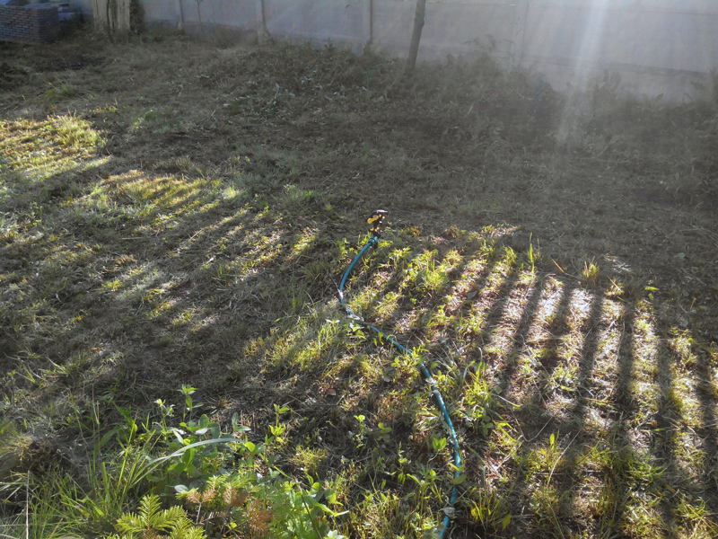

Форсунки использовал импульсные - самые дешевые гривен по 30 - в отличие от всяких вертушек они обеспечивают гораздо больщый радиус полива.

Выход одной из труб из-под земли
Импульсная форсунка
Общий вид
Дистрибьютор с клапаном
Компьютер
