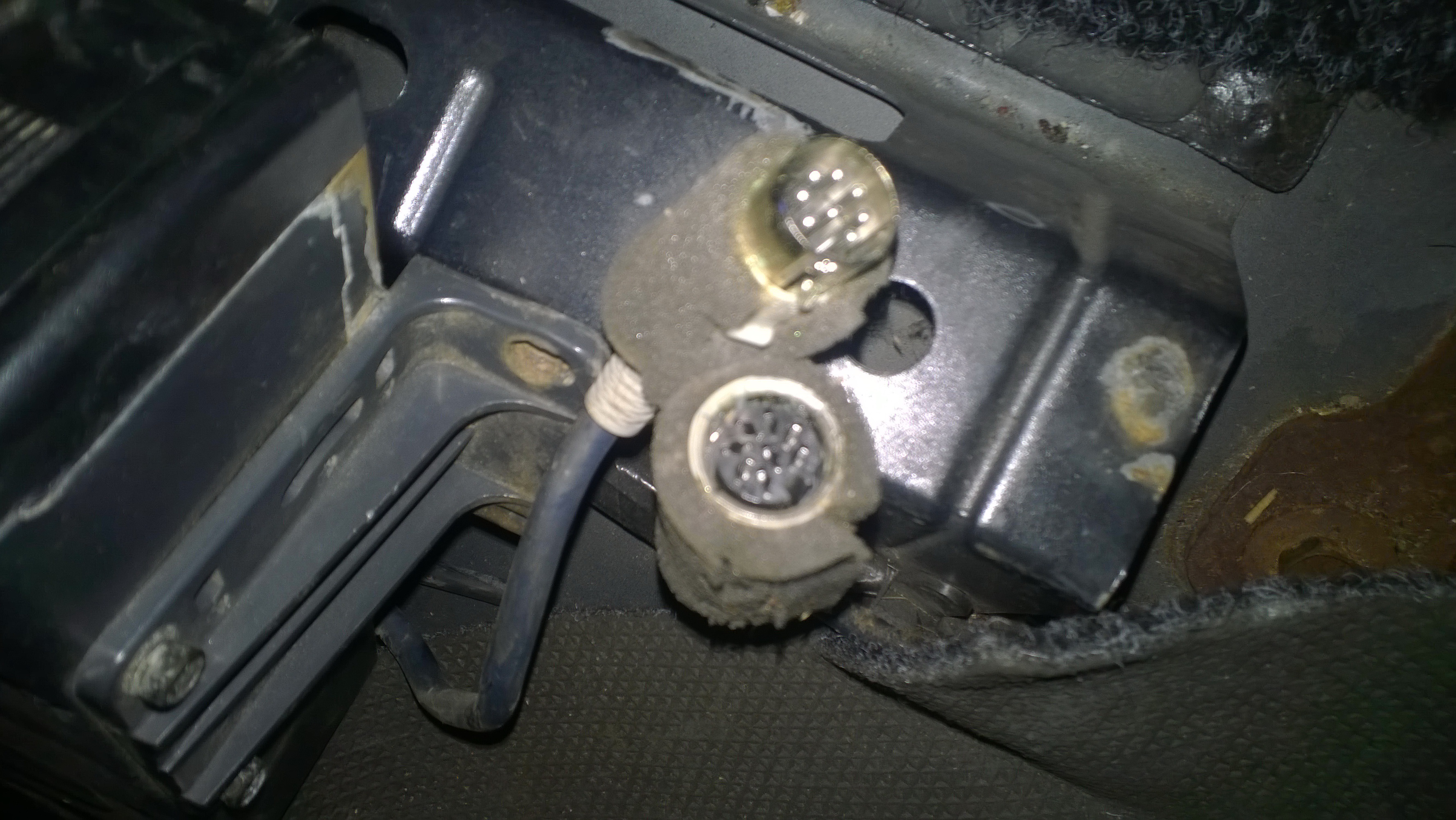

Приветствую Всех! Гранд 1997 г. Хочу без каких либо переделок, поставить МП3 проигрыватель, в место ченжера, подключив в штатный разъем. Кто подскажнт где купить. Фото магнитолы и разъемов на ченжере прилагаю. Заранее Всем благодарен!
СообщениеДобавлено: Вс 30 Марта, 2014 15:29    Заголовок сообщения: Штатная магнитола в ZJ и MP3, или если сильно захотеть... Ответить с цитатой
Так чтобы совсем без трудностей подключался предположительно только в Москве, и тот не проверялся никем из знакомых. В нынешних реалиях явно сложный вариант.
Тот эмулятор, который у меня пока без нареканий трудится - http://cartone.com.ua/index.php?route=product/product&path=59&product_id=86 , должен подойти с элементарным переходником, перекрещенные провода шины управления, контакты 1 и 3 на рисунке с первой страницы темы. Правда, подорожал, гад

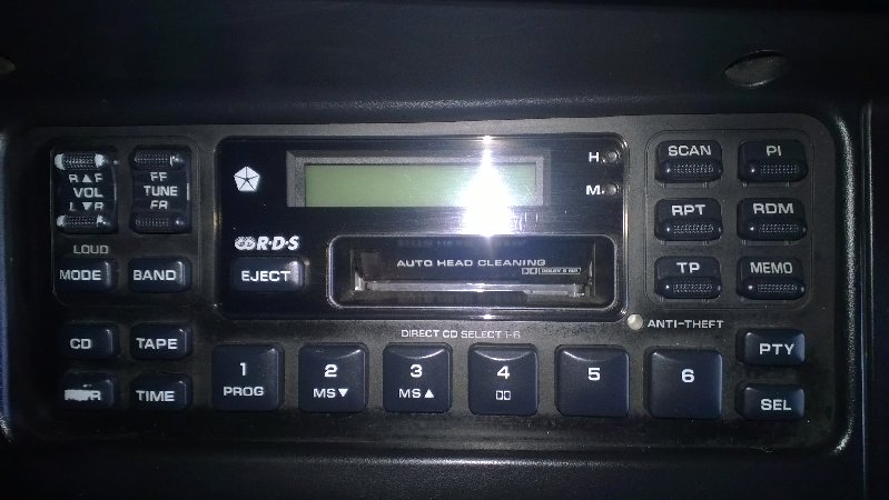

Доброго времени суток ,нет ли у кого инструкции, к этой магнитоле http://files.jeep.org.ua/files/wp_20140330_003_634.jpg
ну или хотя бы распишите пож, что да как,.... заранее спс

Спасибо, друзья! Принял к сведению подсказку поменять местами провода на шине, и мой эмулятор yatour заработал с магнитолой внешне как на фото чуть выше пост!
СообщениеДобавлено: Вт 06 Октября, 2015 12:22    Заголовок сообщения: Штатная магнитола в ZJ и MP3, или если сильно захотеть... Ответить с цитатой
Значит, как и предполагалось, европейскую версию магнитолы тоже можно оснастить эмулятором
