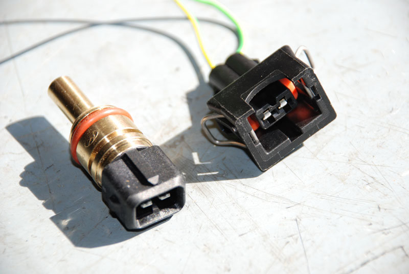

Установка датчика температуры топлива :
Из плюсов :
1. Работает не хуже заводского или Омеги и фактически имеет параметры заводского.
2. Разъем после нескольких операций надфилем - подошел к штатному
А какова распиновка ДТТ от хюндай? Слабовато у меня с электрикой
И еще. Лучше родной разъем надфилем подогнать или что эще попробовать? Я вот чего хочу поставить. Садится на ура!
Ни сломаешь не познаешь!
Jeep KJ 2.8 CRD '06, GDE ECO tune, EGR removed, Glow Plugs 5v, Lift pump Airtex E8016S, Stanadyne FM100, Sun Coast TC
На очереди: Пока все, устал...
Зарегистрирован: 01.11.2009
Сообщения: 4131
Alfa-159SW 1,9jtdm
СообщениеДобавлено: Чт 04 Августа, 2011 1:45    Заголовок сообщения: KJ 2,8 crd - установка ТННД и ТФО Stanadyne FM100 Ответить с цитатой
Ээээээ....... Озадачил
У меня с электрикой не просто слабовато, а вообще никак... на любительском уровне
Вроде внутри датчика обычный термистор которому без разницы распиновка... Во всяком случае я этим вопросом не заморачивался вообще... А более точно тебе Стасевич может подсказать. Я его поставил как поставил и все работает
Не стал я ничего подбирать и менять. Ребро на корпусе датчика на конус надфилем подравнял и штатный разъем плотненько сел. Второй год - полет отличный, никаких нареканий
