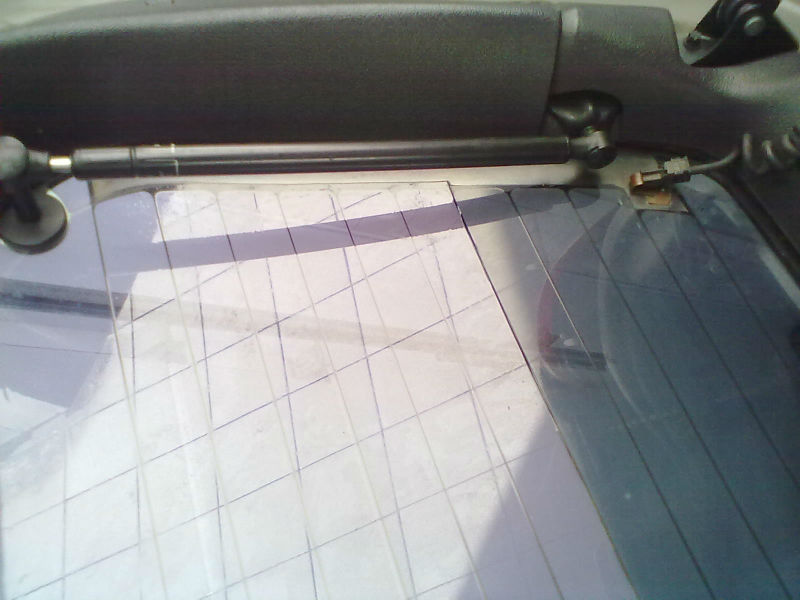

А что же делать тому, у кого задняя дверь с подъемным стеклом. От чего вкорячить аморты?

Сообщения: 5433
СообщениеДобавлено: Сб 25 Августа, 2012 15:46    Заголовок сообщения: Амортизаторы задней двери багажника - чем заменить???? Ответить с цитатой
Вот задняя дверь и заднее стекло....
