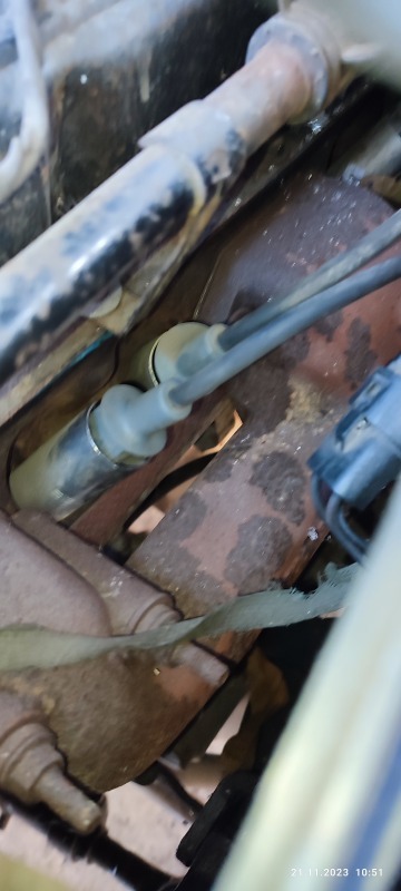

Как снять бронепровода чтобы ничего не сломать?
Вот эти
СообщениеДобавлено: Вт 21 Ноября, 2023 11:51    Заголовок сообщения: JEEP ZJ 5.2 Сбылась мечта детства Ответить с цитатой
Как и с любым другим свечным проводом - тянуть за колпачок, а не за провод. Чем и как тянуть - зависит от того, насколько провод со свечой сдружился за годы совместной жизни
СообщениеДобавлено: Вт 21 Ноября, 2023 12:19    Заголовок сообщения: JEEP ZJ 5.2 Сбылась мечта детства Ответить с цитатой
В цивилизации наверняка существует некий special tool для такого дела, но нам так не жить. Я когда-то проволокой обматывал (пару витков) колпачок под буртиком и успешно стаскивал.

Добре, попробую
