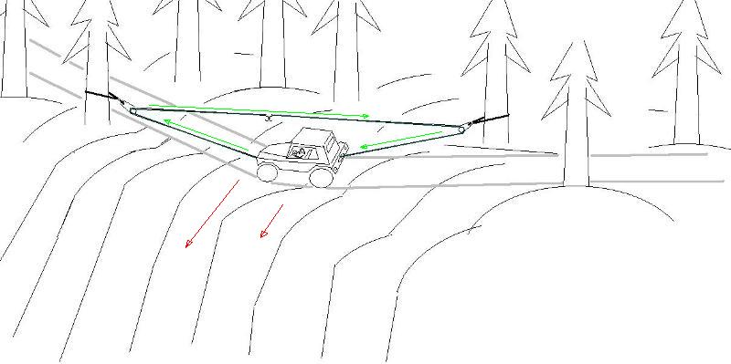

Блок спасет в горах если необходима страховка -без него туго придется. [/b]
А можно поподробнее?
Какая схема страховки в горах с блоком?
Попросила нарисовать.. потом прокомметирую.
Анечка, с кумом пили Виски, много Виски тем не мене, как обещал - пытаюсь передать идею картинкой (если надо что-то подправить - без проблем, но пока по-пьяний ничего в голову лучше не приходит )

Саша писал(а):
А Н Я писал(а):
cyrill3 писал(а):
На этой схеме,автомобиль может только СТОЯТЬ или его можно лебёдкой РАСТЯНУТЬ.
Ехать или тянуться на этой схеме ну не как не получится.
И вот тут возникает вопросс: Зачем такая схема лебежения,если всё равно автомобиль ТЯНУТЬСЯ на ней не может? И потом,пока вот таким образом блоки развесишь,то авто уже может быть и в кувете.Ну в смысле времени много такая схема занимает,и особенно это опасно,на сыпучих склонах.

В идеале - я б попросила САШУ перецепить переднюю лебедкуна дерево справа по курсу.
По порядку:
1 . В этой схеме роль задней лебедки легко может исполнить кевларовый ( или стальной) удлинитель. Впрочем, за неимением передней, тоже цепляется удлинитель.
2. Схема имет смысл на узких, очень наклоных, сыпучих или раскисших в тряпки горных ( и не только ) проходах.
3. При работе с двумя лебедками : сначала обе натянуты, потом задняя разматывается ( принудительно) на метр - два, передняя - подтягивается. И так, по паре метров проходится сложный участок. С удлинителем - лебедка включается тогда, когда меняется " длина кольца" (она же не постоянная..)
Почему такая смема лучше, чем просто две лебедки растянутые к деревьям спереди и сзади? Если машина таки срывается в обрыв - она повиснет на двух деревьях. Корневая система в горах очень опасная... А в схеме с петлей , кроме двух деревьев- якорей, внутри петли у вас окажется еще штук пять деревьев.
И еще. Когда в такой ситуации внутренний голос громко кричит " а может ну его нах? " -машину в нейтраль и управлять лебедками или лебедкой с выносным пультом стоя спава
