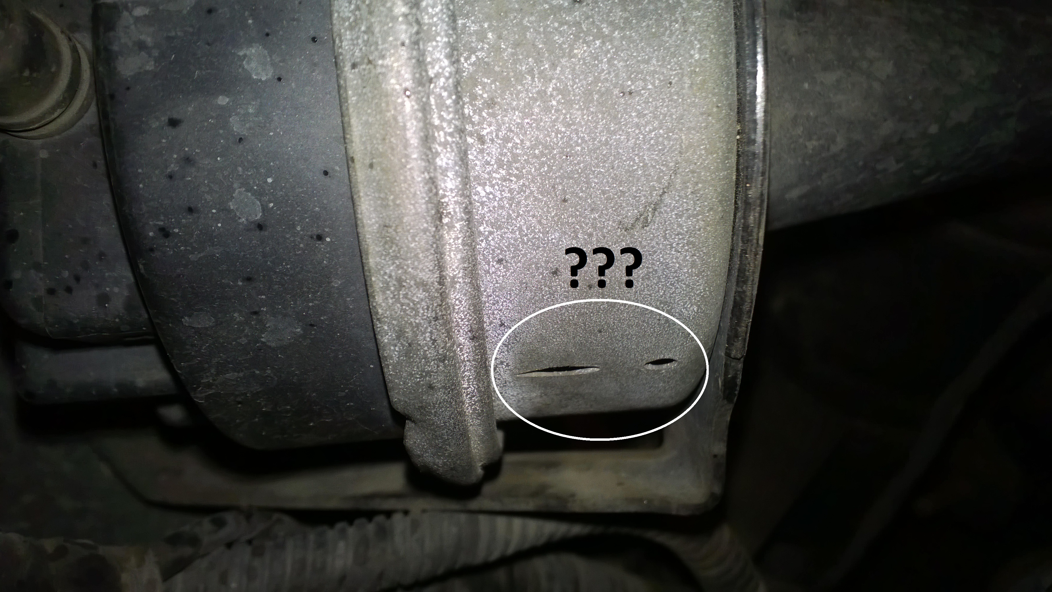

Подскажите! Не работает круиз. Проверил что мог, вроде все в норме. Вакуум в системе держит, но нашел вроде дефект на корпусе привода. Это в мусор, и менять
СообщениеДобавлено: Вс 23 Февраля, 2014 13:52    Заголовок сообщения: круиз контроль Ответить с цитатой
У меня 2 сервопривода, оба с аналогичными отверстиями. Зачем - голову особо не ломал, но очень похоже, что так и должно быть.
