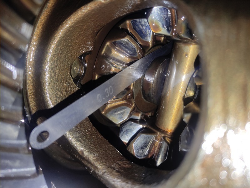

СообщениеДобавлено: Вс 18 Декабря, 2022 8:46    Заголовок сообщения: Люфт полуосей заднего моста Ответить с цитатой
Продовження пригод з мостом.
Замовив на eBay комплект шайб. Нова пошта швиденько їх привезла.
Відкриваю кришку моста, заглядаю під шестерню диференціалу, а там шайбочок дофіга. Я аж зрадів. Виявляється в мене міст з Trac Lok.
А тепер знову постає питання, як тут забирається люфт півосей?

СообщениеДобавлено: Вс 18 Декабря, 2022 17:27    Заголовок сообщения: Люфт полуосей заднего моста Ответить с цитатой
Вс 18 Декабря, 2022 13:13 Вася 01 писал(а):
С- кліпса не зношується зношується торець полуосі+ стираються
фрикціони блокіровки
Дивитись чи є виробітка на осі сателітів де впирається піввісь
Ось і знайшлося в чому люфт.
СообщениеДобавлено: Вс 18 Декабря, 2022 19:08    Заголовок сообщения: Люфт полуосей заднего моста Ответить с цитатой
Хіба 0.3 мм - це те, з чим треба боротися? Я свій до заміни зношених шайб LSD не заміряв, але по відчуттю там всі 1.5-2 мм осьвого люфту були.

СообщениеДобавлено: Вс 18 Декабря, 2022 22:03    Заголовок сообщения: Люфт полуосей заднего моста Ответить с цитатой
Я на цьому поки заспокоївся. Закрив кришку, залив масло 75w-140, поспостерігаю за блокою. Можливо почне працювати, а може і під заміну фрікционів.
