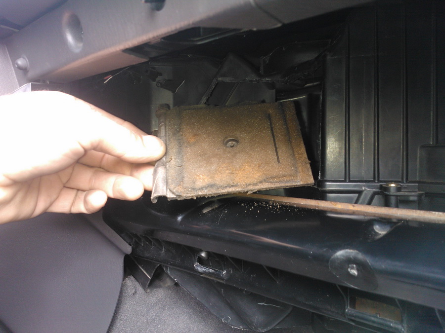

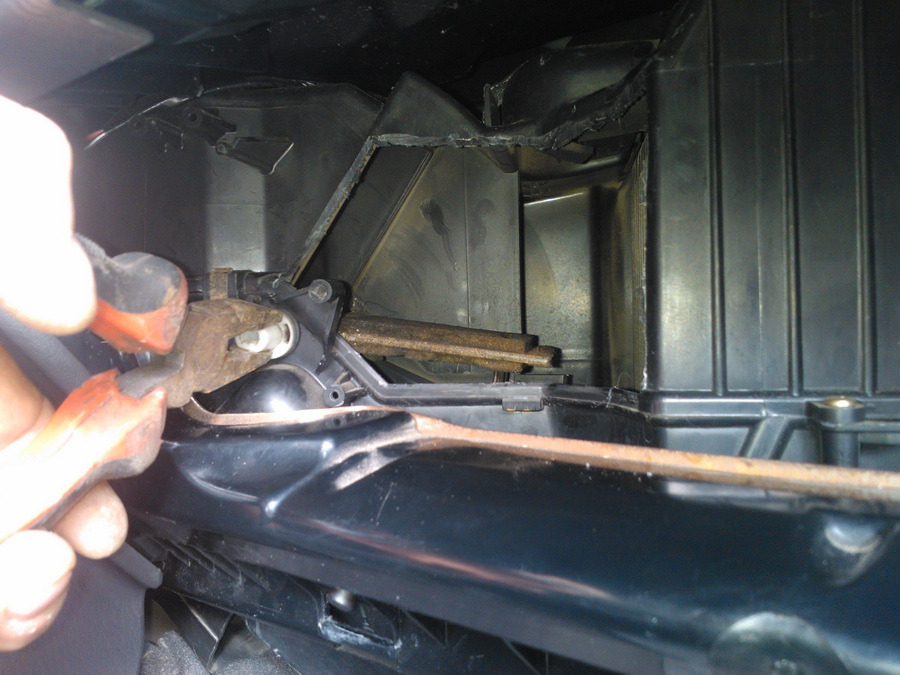

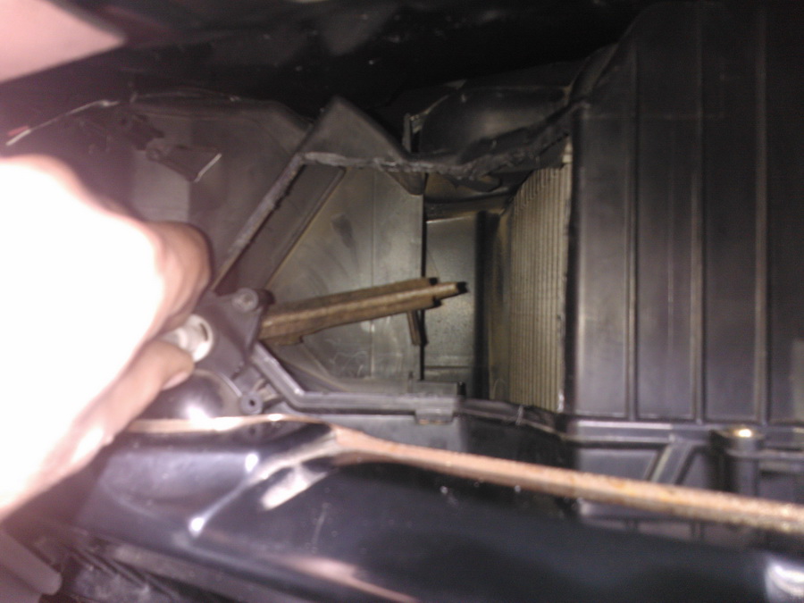

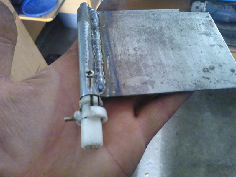

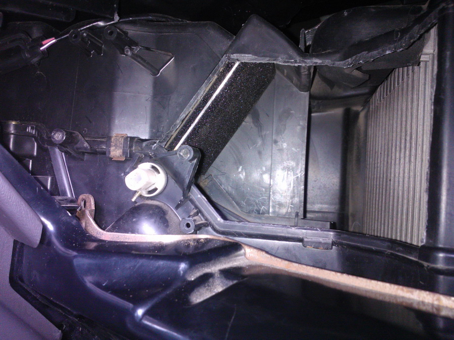

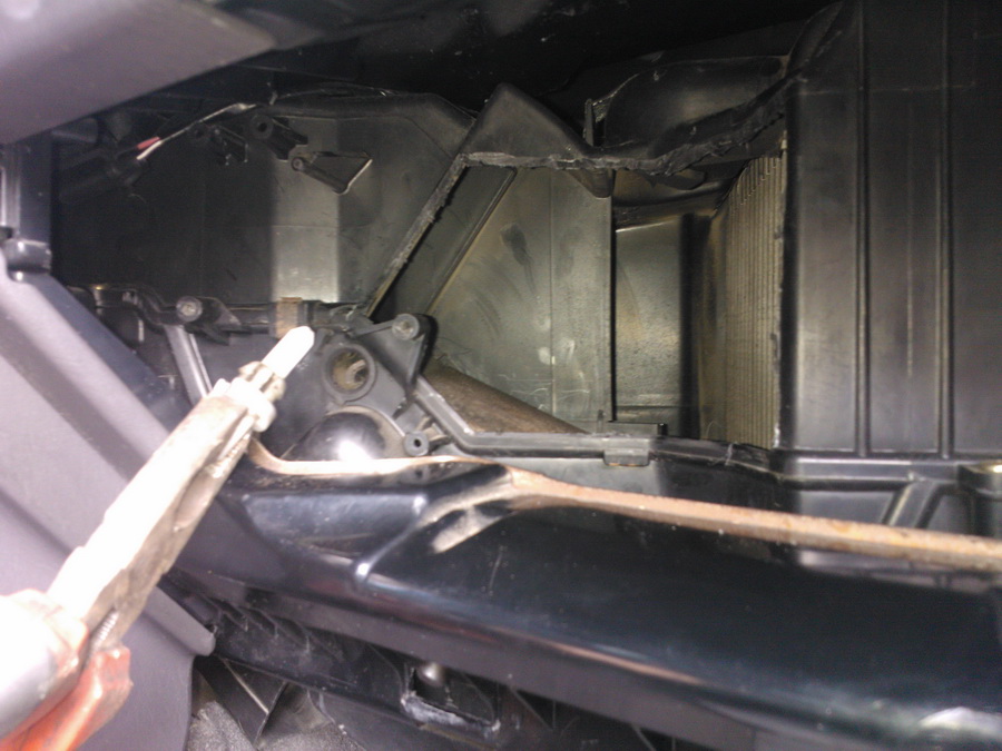

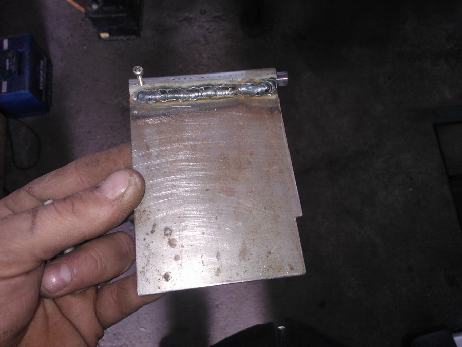

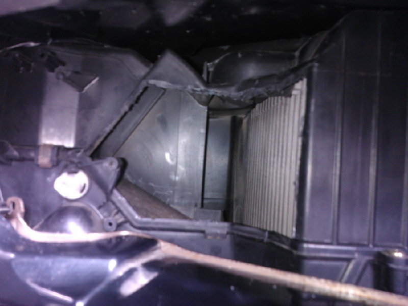

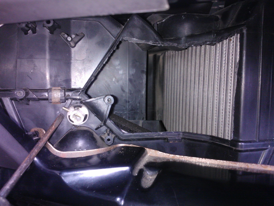

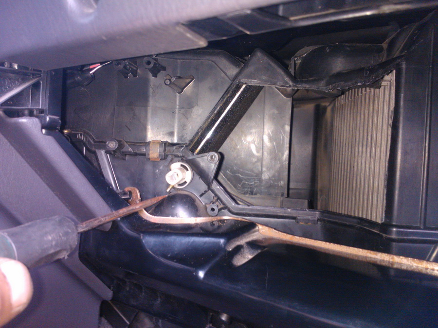

Очередной пациент, передняя заслонка, стопор отломался и провернул основу, изготовлена металлическая заслонка, стопор тоже, панэль не демонтировали, вырезал переднюю стенку.

Молодец , все правильно сделал - отчет отличный
