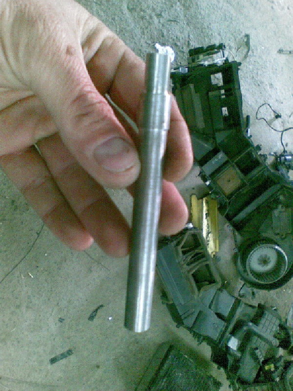

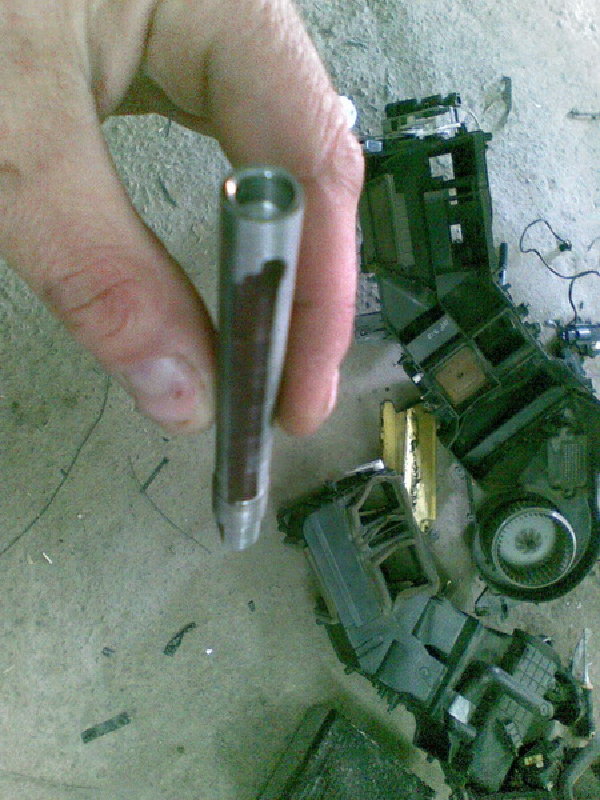

Собственно заслонка целая, провернуло вставку которую ранее обклеивали в пластик, толи от резкой разницы температур проходящего воздуха или по каким другим причинам , достоверно неизвесно.

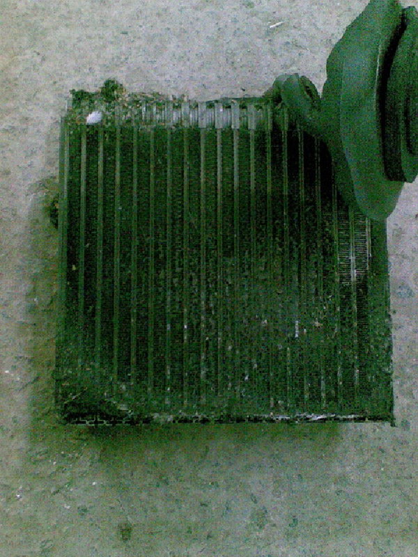

Я решил закрыть этот вопрос навсегда, заслонка изготовлена из метала толщиной 1.5 мм, шток выточен на токарном станке и отфрезеровано место входа в моторчик толкатель, затем эта конструкция проварена , отшлифованы заусенцы с излишками сварки, сама заслонка обклеена спленом толщиной 2.5 мм с обеих сторон, паралоновые штучки на заслонках установленные с завода давно пришли в негодность и крошились в пыль при малейшем прикосновении, ещё один неприятный нюанс в виде загаженого испарителя был обнаружен при вскрытии, мы его промывали перед установкой, очень мало времени прошло с первого разбора и вот те на, придётся колхозить фильтр салона, машина 2001 года а фильтра нет, ось тобі гамерика

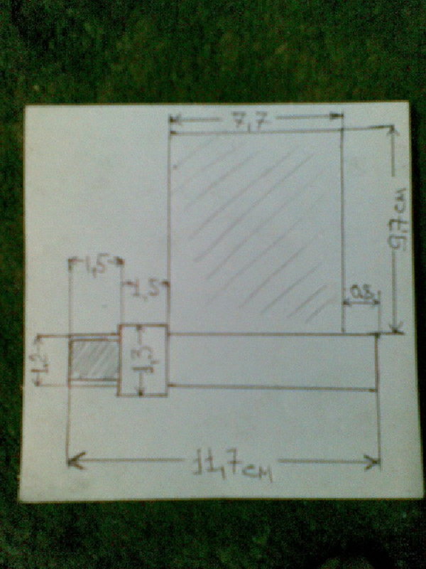

Думаю теперь навечно будет, на скорую руку сварганил чертёж с размерами, фотки с телефона, попрошу не пинать, человеку срочно нужна была машина и времени на снятие , изготовление заслонки и установку всего в рабочее состояние было около 12 часов.

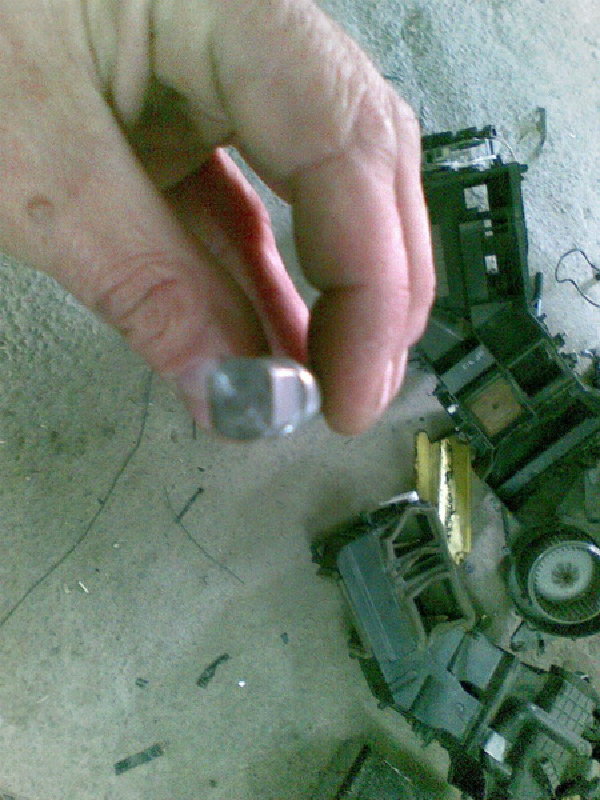

Так лопнула старая заслонка
выточенный шток заслонки

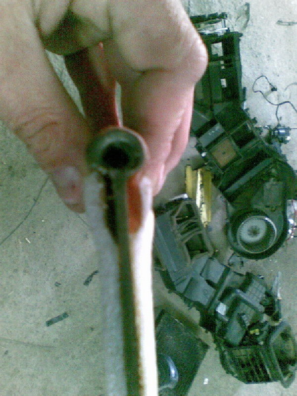

фрезерованное место на штоке которое входит в сервомоторчик

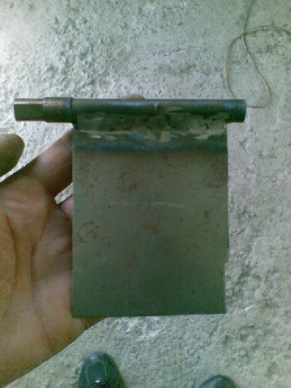

наметили место приварки заслонки
так выглядел испаритель
приваренная заслонка, там нужно выставить правильный угол наклона оси, иначе будет плохо перекрывать воздух
Чертёж заслонки, размеры в сантиметрах.
