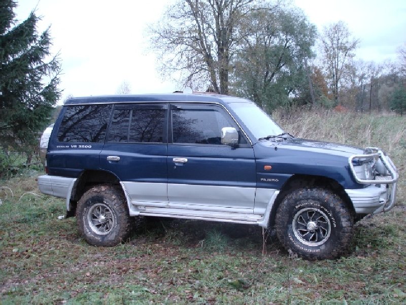

Вот чел поставил 33\10.5/15 БФ км2 без бодика вроде и все норм выглядит.
http://www.pajero4x4.ru/bbs/phpBB2/viewtopic.php?f=4&t=50881
СообщениеДобавлено: Ср 23 Апреля, 2014 11:26    Заголовок сообщения: шины Паджеро 2 Ответить с цитатой
Арки вроде немного подрезаны и помяты или наоборот, сначала помяты, а потом подрезаны.

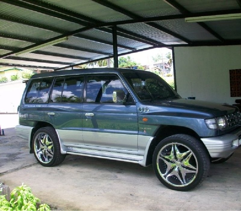

Андрюха, это твой?
Andy
Зарегистрирован: 09.05.2010
Сообщения: 3201
Откуда: г.Львов
СообщениеДобавлено: Ср 23 Апреля, 2014 13:19    Заголовок сообщения: шины Паджеро 2 Ответить с цитатой
Сплюнь нах
СообщениеДобавлено: Ср 23 Апреля, 2014 13:22    Заголовок сообщения: шины Паджеро 2 Ответить с цитатой
Отож, а то нигер-стайл в лесу не очень смотрицо!
