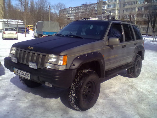

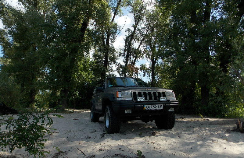

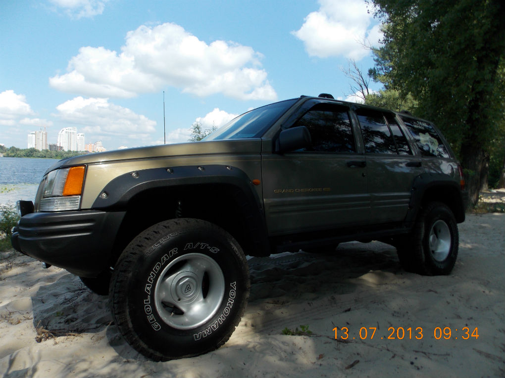

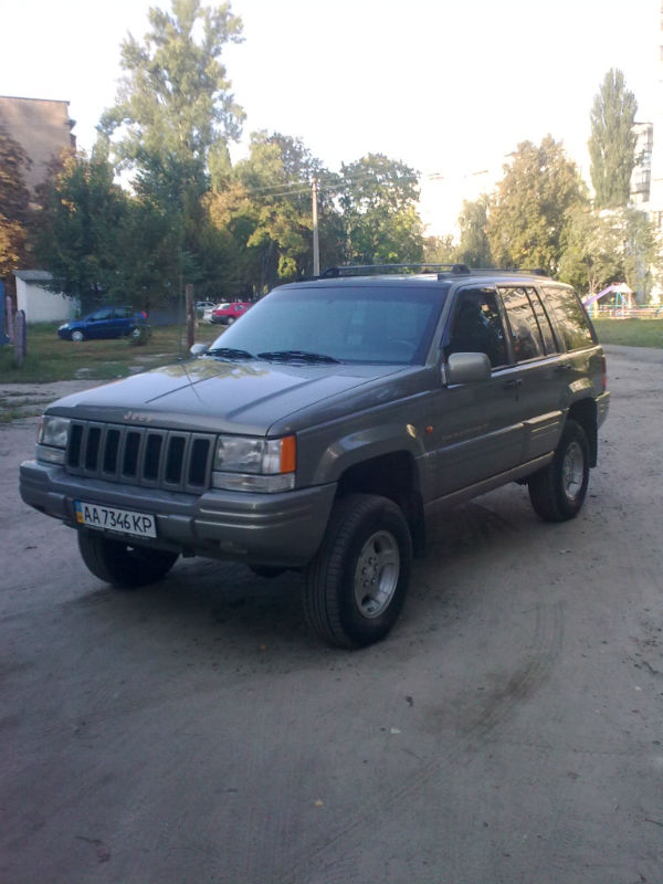

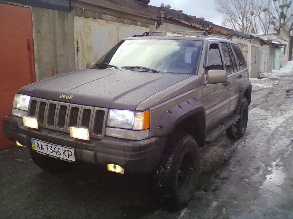

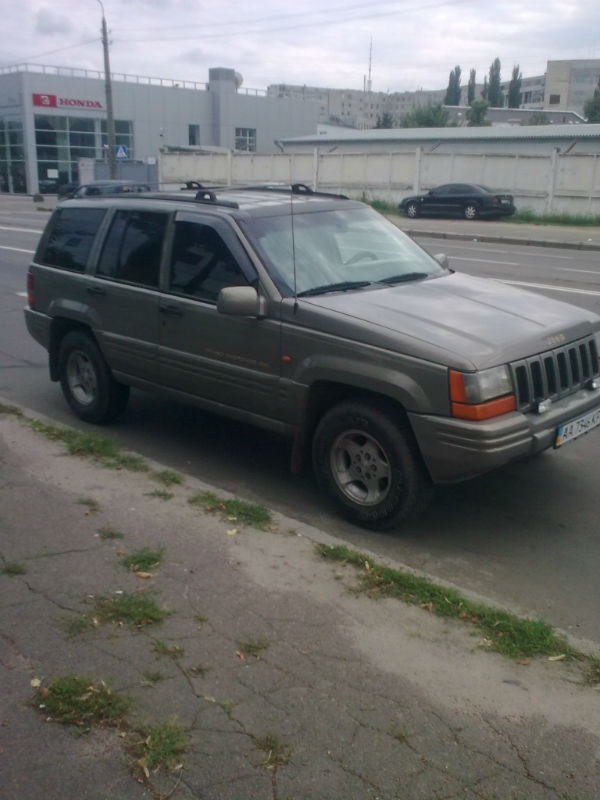

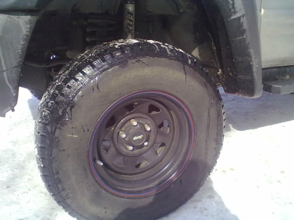

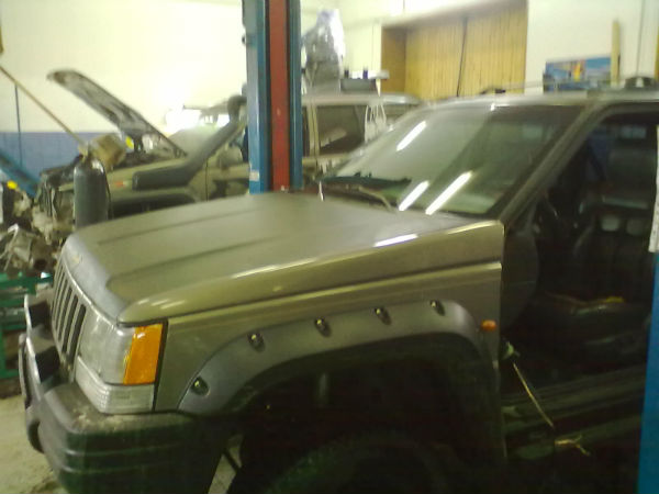

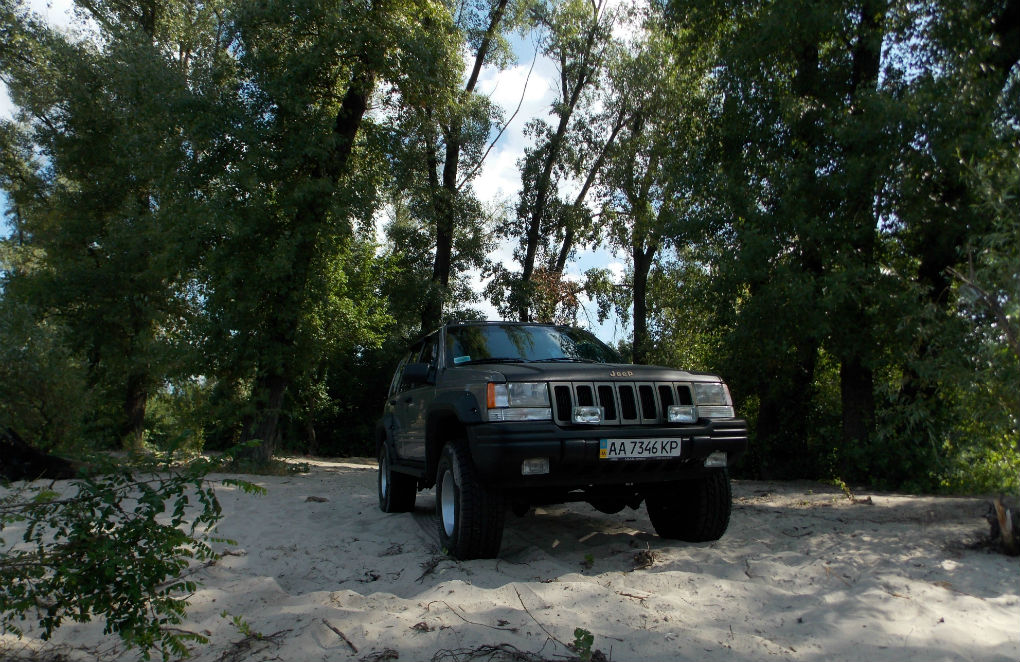

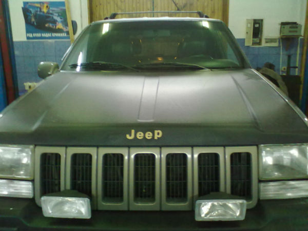

Решил показать пару картинок своего джипа,так сказать, маленькую эволюцию для городского использования.Почему ГЕНА?Да как то вся семья дала ему кликуху сразу за его прожорливость к деньгам,за дизельный грохот и сложный характер.Картинки по порядку:Донецкий вариант(низкий),хирургия внутренняя от Механика,элементы тюнинга от Alexr,работа по металлу от Bombera,карбон от друзей гуру по металлу,Kiara тоже по участвовал,колпаки на диски-Механик всандалил.Биография в краткой форме-места не хватит выложить все нюансы,которые преодолели.Скажу сразу,что б он поехал(именно поехал,а не передвигался)пришлось потрудиться нашим известным мастерам и бюджет плавно подошел к стоимости покупки авто.Я доволен.

Предыдущий пост был написан более 1.5 года назад Поправим чуток.Итак,что сделано:коллективным умом в конторе Механика решили,что оптимальным вариантом,помимо 231,встанет 247 раздатка и будет служить надежно.Все изменения проводились не наугад,а исходя из практики эксплуатации данного Гранда.Вместе с раздаткой,естественно и поменяли -перебрали карданы,передний мост привели в работоспособность на все сто процентов.Зимний период показал,что рулевые тяги у 2.5 дизеля слабенькие,переставили все от 5.2,регулируемыми панарами выравняли мосты,усиленный стабилизатор на зад +передние стойки стабилизаторов производства Механика + по кругу новые полуоси,взамен старых,погибших на крестовинах.Решили проблему перегрева путем комбинирования пропеллера от 3.1 Вжика с муфтой от 5.2 ZJ и не надо ни какой электрики карлсона,скорость по максимуму+включен кондиционер = температура от 80 до 101 градуса.Говорят,что дизель под которым нет потеков масла,это не дизель. А можно ли добиться чистоты под машиной,особенно если не сам ее крутишь??? МОЖНО!!! Не деньги,а хорошая пиздюля выводит человека из нирваны и все становится как надо,на свои места.После вылета турбины (наелась песка) перебрали всю подкапотку,удалили косяки детские и похуистические,которые позволяют себе ВСЕ мастера и...опа -все сухо стало.Со всеми случившимися форсами,машина постоянно в движении,бывают и казусы...за два года купил себе канистрочку на 20л пузатую с леечкой модной и ключик на десять,а так,со всех точек Украины свободно,без поломок,а если и были,то это уже выяснялось позже, возвращалась домой.Резюме:аппарат достойный,хозяин,т.е. я,достойный ,полная минимизация крутящего гайки персонала разных СТО...По факту:работы для души,ноу хау,ходовая-только владения Механика и его команды; мотор и обвес-Вишневое,Сергей (СТО по Круслеру...)Хотя Виктор Николаевич,видать заразился от меня и теперь на Виноградаре дизелей больше.чем бензина Да и на последок:сотку за два года я перешагнул.
