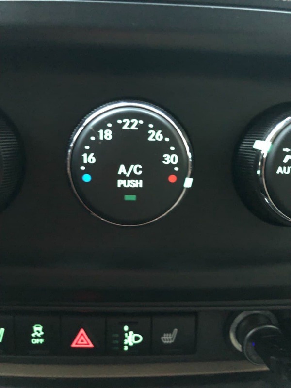

Всем привет!
тема печка заезжена, но перечитывая тонны случаев не могу найти свой вариант...
Компас 2012 год лимитед
теплый воздух идет только в крайнем положении, во всех во всех остальных режимах - 50 оттенков холодного
скорость обдува и направление на авто, когда начинаю вращать контроллер температуры от минимума скорость вращения вентилятора падает, при уличных+10 (бортовик правильно указывает) в положении контроллера температуры 28 скорость вентилятора минимальная, хотя по факту в салоне +15 , на всех положения дует холодным , кроме самого последнего, с красной точкой.
отдавать на обучение \ изучение сервисам без опыта - желания нет, но есть огромное желание решить проблему с покупкой нового и оригинального, чтобы не возвращаться к проблеме
Спасибо
только в этом положении теплый воздух
