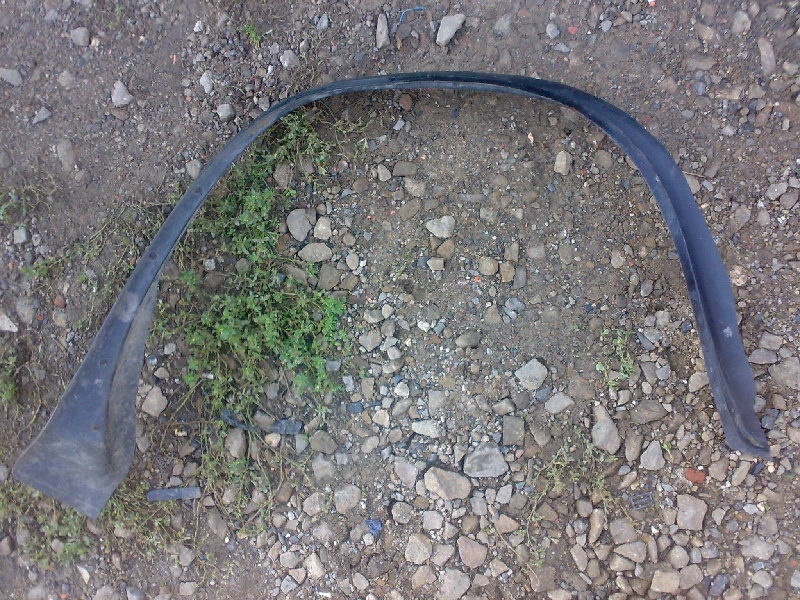

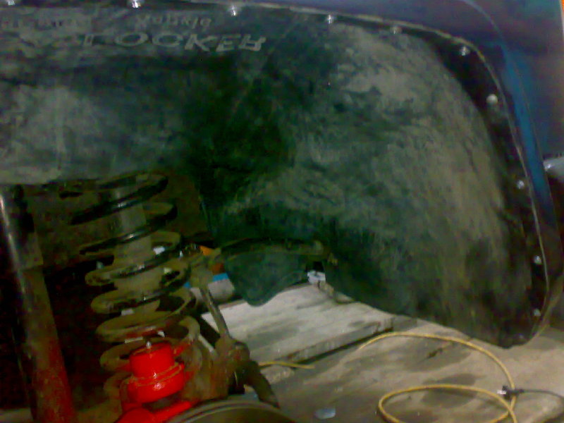

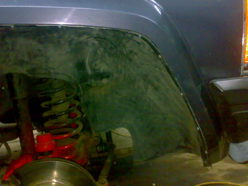

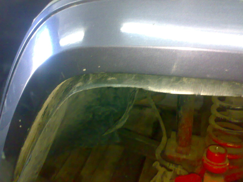

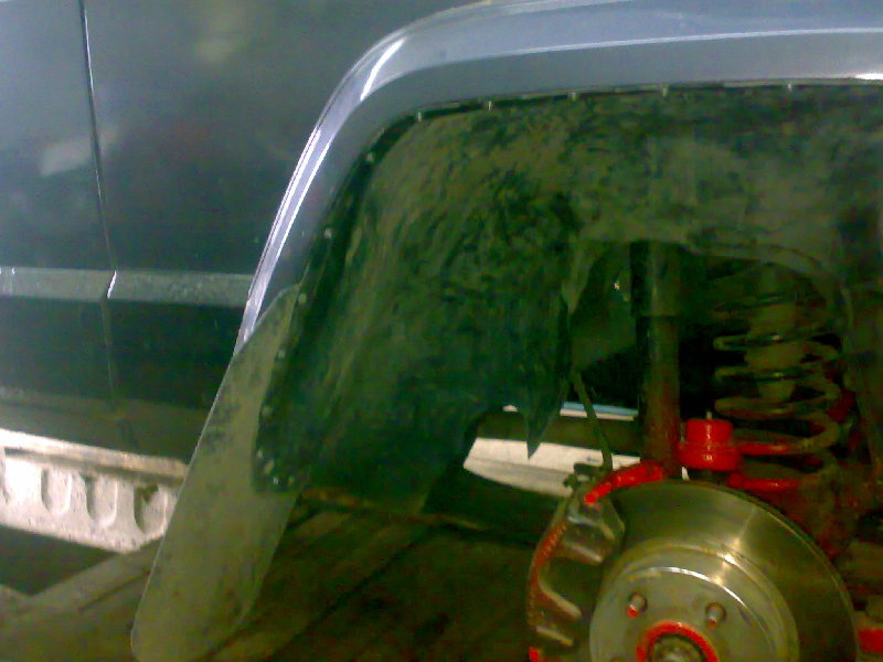

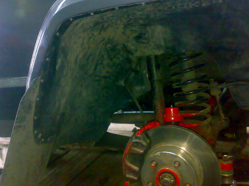

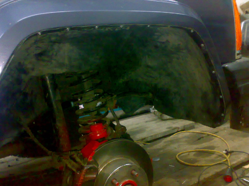

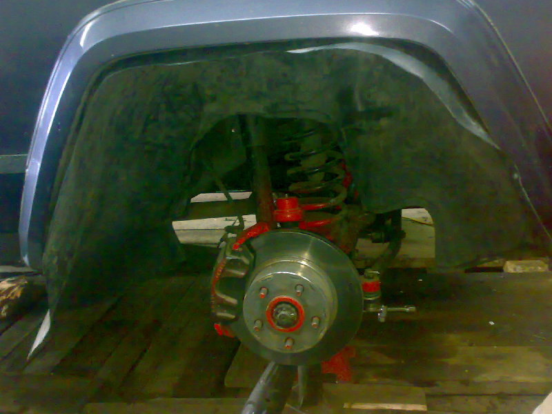

Всем привет!!!! Я долго не мог найти подкрылки под передние колеса и решил их сделать сам!!!
Из всех мною перепробованых вариантов, самые что ненаесть то, это подкрылки от Волги (ГАЗ 31029 - 3110) но последнего образца. Тоисть широкие и с вырезом под руливые тяги производства Харькова! Их надо ставить левая на левую сторану, а правая на правую!!! Я купил их на разборке по 20грн. за штуку!!!
Другие мне просто не попадались
Вот именно этот вырез под рулевые тяги!
Старого образца подкрылки уже ине имеют такого выреза!
Эта ширина какраз существенна!

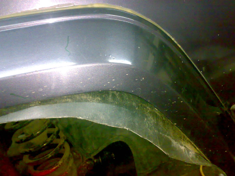

Обрезаем этот край! Он мешает установить подкрылку!!!
Выставляем так чтобы обрезаный край выглядывал водтакну и распределяем чтоб внутри более ли менее прилягло!!
Вот так!
Внизу зккрепляем по одномы шурупу так как низы более ровтые края и их мажно крижато к ровной части обвеса кыла! Выглядит это водтак!!!
Потом наченаем греть пром. феном гдето 550градусов Чтоб быстрее прогревало пластик!!! Кагда пластик стал мяхком рукой через плотную ХБшку обгибаем край пластика по форме накладки!!! Водтка!
После прогрева и через определенное расстояние фексируем шурупоми и обрезаем лишнее!!
Водтак!
Потом внутри!!! Обрезаем и прикручиваем!!!
Чтоб не мешало стабилизатору!!!
Водтак получилось КЛАС!!! Также и вторая сторона делается!!!

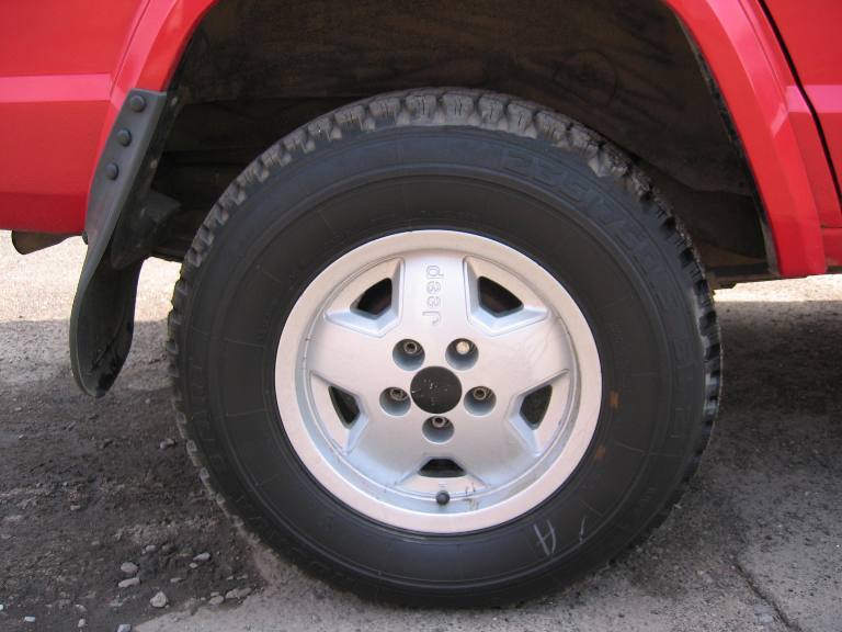

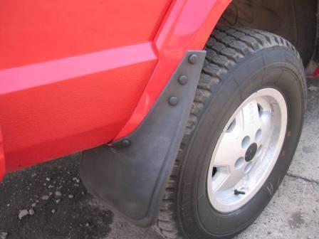

Ну чтож, человек потрудися на славу. Как коворится Handmade. Согласен, подкрылок нужен. Но меня просто коробит от количества саморезов. Можно было бы использовать клипсы смотрелось бы очень стильно и прочность крепления бы не пострадала. Ранее я на своем XJ сделал так.
Мнение сугубо личное, конструкция топикастера имеет полное право на жизнь.

СообщениеДобавлено: Вт 24 Сентября, 2013 20:22    Заголовок сообщения: Подкрылки под колеса!!!! Ответить с цитатой
Так Спосибо всем отвечаю по порядку!!!
Моя машена Jeep cherokee 1886г.в.
Стандартные подкрылки закрывают только часть чтоб грязь под крыло не набивалась!! А моя подкрылка закрывает все кроме пружыны и амортизатора!!!
Саморезов много потому что пластик очень мягкий - это не металл!!! В метал допустим в ВАЗовскую подкрылку я больше 10 саморезов никогда не ставлю а то ивовсе 8!!! Я побоялся что зимой от льда может ее оторвапь а пластиковые клипсы на марозе полопаются когда будешь отбивать лед под крылом!!! И исходя из этого я сделал так !!
С удовольствием посмотю и намотаю на ус, если кто-то сделает иначе, ведь сколько людей столько и инженерных решений!!!
Спосибо что прокоментировали данный колхоз!!!!

Получилось неплохо за исключением огромного количества саморезов. Каждый саморез,вкрученый мимо СТОКА убивает МАРКУ! Не в обиду топикастеру. Ну просто рябит в глазах от щляпок саморезов.

Там иначе не получиться, как не грей локер все равно коробиться вот автор и притягивал саморезами обильно. Такова цена колхоза.
Я, например, пожертвовал эстетикой и саморезы очень редко закрутил, чето рука не поднялась делать друшлаг из отбортовки крыла.
Но при любом раскладе уж лучше с кучей саморезов, чем вообще без подкрылка.

Уверяю пластик не карёбит он держит свою форму если нагреть его как следует, до пластелина и чуть больше тянется, можно даже если зачистить поверхность вокруг дырки на таком же пластике сильно нагреть кусочек до очень элостичного состояния можно залатать прогрев края спаивается на ура и не протекает!!! Акуча саморезов для надежности крепежа тут главно недоперебдеть
